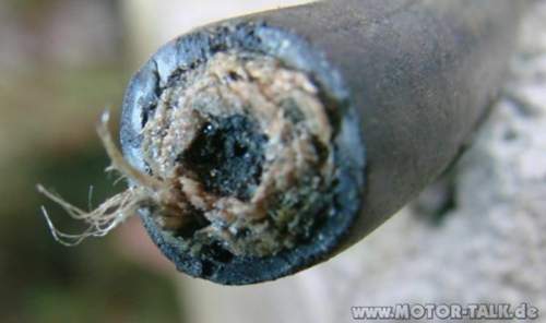

Guckst du hier: Merkt man meistens daran, dass die Bremse nicht mehr richtig löst. Ist jetzt aber ein Extrembeispiel.🙂
mfg
Bremsleitung
Oha, wie alt war der?😕 So aggressiv ist also wasser? 😁
