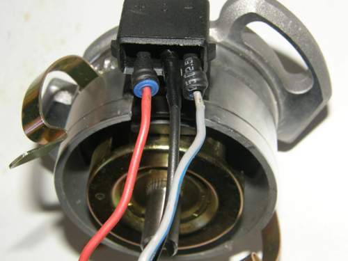

Am Hallgeber habe ich an den beiden äußeren PINs 10,93 V gemessen (siehe Foto).
Momentan traue ich mich nur noch nicht- bei gestecktem Stecker am Hallgeber- die Leitung vom mittleren PIN mit einer Schneidklemme zu kontaktieren und gegen Fahrzeugmasse zu takten, um festzustellen, ob ein Zündfunke kommt.
Kann ich das bedenkenlos machen oder könnte evtl. das Motorsteuergerät mir das übel nehmen?

.....Momentan traue ich mich nur noch nicht- bei gestecktem Stecker am Hallgeber- die Leitung vom mittleren PIN mit einer Schneidklemme zu kontaktieren und gegen Fahrzeugmasse zu takten, um festzustellen, ob ein Zündfunke kommt....
Da gibt es keine Probleme, mehr macht der kleine Transistor im Hallgeber auch nicht. Im Prinzip arbeitet der Hallgeber ja wie ein Zündkontakt...er zieht die 9.xV auf Masse bei ca. max 25-30mA.

Hallo PKGeorge,
vielen Dank für Deine Antwort. Eine neue Zündspule (siehe Foto) habe ich bereits gekauft und eingebaut. Dennoch kein Zündfunke.
Der neue, gebrauchte Zündverteilers, der nach Angabe des Verkäufers voll funktionsfähig sein soll, ist inzwischen eingetroffen.
Könnte ich ihn einfach elektrisch anschließen, dann an der Verteilerwelle drehen (siehe Foto), um zu erkennen, ob ein Zündfunke kommt?
Oder besteht die Gefahr, dass das Motorsteuergerät einen Schaden erleidet?
Ist in dem Hallgeber bereits ein Vorwiderstand vorhanden, der die Strombegrenzung auf ca. 25- 30 mA macht, oder wäre es sinnvoll bei der Ansteuerung (getaktet von Hand) zwischen dem mittleren PIN und der Fahrzeugmasse, beim Takten einen 9,xV/ 30 mA = 0.3 kOhm Widerstand zu schalten?
