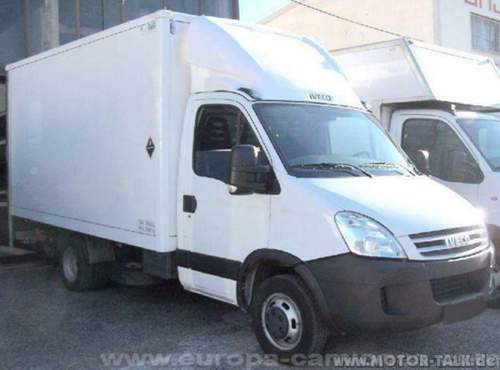

Also einen LKW bin ich zwar noch nicht gefahren aber einen etwas größeren Transporter von ich glaube auch Iveco... der Motor dreht wenn ich mich nicht irre bis maximal 3500 Touren...da war der dann aber schon im roten Bereich.
Mein Vectra dagegen dreht bis 5000 Touren (ebenfalls ein Diesel).
Wobei da irgendwann die Grenze wegen des Zündverzugs ist.
Die Dieselmasse/Tröpfchen pro Einspritzung ist/sind nicht unendlich klein und daher die Ausdehnungsgeschwindigkeit nicht unendlich groß. Die drehen zu den 5.000 Touren vielleicht noch ein paar hundert Touren mehr, aber dann ist Feierabend.
Reicht ja trotzdem aus.
cheerio
Jaja sowieso... man merkt ja auch das obenrum die Luft ausgeht...
Selbst bei Vmax ist mein Vectra "nur" bei ca 4300 Touren...
Mehr als 3000 Touren machen beim Beschleunigen eh wenig Sinn.
Der Transporter dreht wohl doch weiter wie das auf dem Bild aussieht... war der Meinung der dreht nicht so weit... aber so einer war das...
Iveco Daily 35C1
9983012-1
Iveco-daily-35c15-warranty-tachograph-ahk-3-5-to-2010-7-lgw
