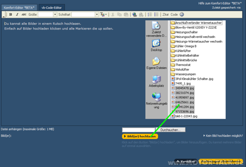

Du kannst alle Bilder in einem Rutsch hochlasen.
Einfach auf Bilder hochladen klicken und alle Markieren die up sollen.
Du kannst sie dann noch sortieren und umbenennen.
Einfach mal auf Vorschau kilicken und schauen ob das Ergebnis stimmt.
Erst dann auf Änderungen übernehmen und fertig.
Mehrere-bilder-up-laden
