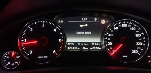

Hallo Profis
Weiß jemand um welche Service es bei mir geht ?
Im Tacho zeigt mir " Service jetzt " ( Bild 1 )

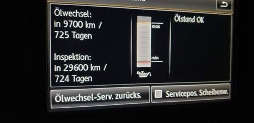

Auf dem grossen Display noch / schon Ok , durch VCDS bei WIV und FIX alles zurückgesetzt ( Bild 2 ) .
Gibt es noch was für 120tkm? Wo soll ich die Rate suchen?
Danil.
20230207
20230207
Das ist das Zeichen für das Inspektionsservice.

Und wo setze ich den zurück?
Im zweiten Bild sieht es so aus, als hättest du das schon zurückgesetzt.
So sieht es aus, aber laut Tacho doch nicht.
Du hast wohl vergessen, die Warnung zu deaktivieren.Was steht bei dir unter IDE00342-WIV?

Damit habe ich auch rumgespielt . Hat nichts gebracht. Schaue ich heute Abend nochmal .
Sollte normalerweise nach dem zurücksetzen nicht mehr auftauchen.
Unglaublich aber war, mit dem VCDS habe ich die Servicesanzeige nicht wegbekommen. Mehrfach zurückgesetzt, Warnung aktiv und aus hat nichts gebracht. Dann drücke ich im Auto " Ölwechsel Service zurücksetzen " und die Anzeige im Tacho ist weg. Ob es was mit dem letzten VCDS Update zutun hat, oder warum ich das nicht gleich ausprobiert habe? Kann ich mir selber nicht erklären. Ich probiere bei nächstem Ölwechsel extra mit VCDS den Ölservice zurücksetzen. Mal sehen. Das Leben ist eine große Überrarschung .

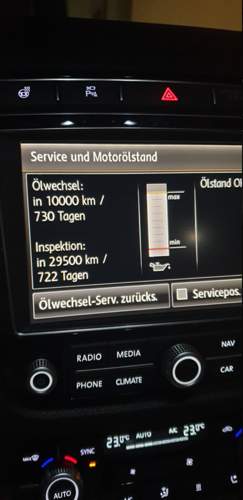

Hallo. Ölwechsel kann man am Radio zurücksetzen aber Inspektion nicht.
Ich habe die Inspektion mit dem Ölwechsel gemacht und per VCDS zurückgesetzt, und die Anzeige im Tacho kam erst am nächsten Tag. Daher konnte nicht verstehen um welchen Service es ginge. Aber jetzt wissen wir, wie und wo .
@BMWe39Touran1t schrieb am 10. Februar 2023 um 02:46:03 Uhr:
Natürlich geht das. Inspektons Service zurücksetzten ohne VCDS.
https://www.youtube.com/watch?...
Interessant, danke.
