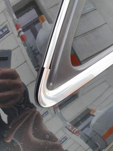

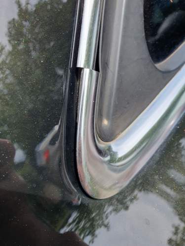

Bin noch einkaufen gefahren und als ich zum Auto zurück kam sah ich die Bescherung.
Anscheinend haben die eine Bürsten Autowasch Anlagen Mist und mir dabei die Fensterleiste hinten rechts ausgerissen.
Wie sollte ich jetzt eurer Meinung jetzt am besten vorgehen?
Leider kann ich heute nicht mehr dort persönlich urgieren.
Könnte frühestens am Donnerstag wieder dort sein.
Genau deshalb will ich mein Auto nicht aus der Hand geben, jedes mal wenn ich das mache ist danach wieder irgend ein Schaden und keiner war´s.
Alleine das der eine Probefahrt ohne mir macht passt mir nicht.
Kann man dass eventuell selbst kleben?
Wenn ja mit was?
Danke für eure Meinungen.

Kinderkrankheit … manschen haben das mit 2k Kleber wieder gefixt und manche gleich ausgetauscht.
Musste ausbauen die Leiste und das Stück rausziehen wo in der großen Leiste steck welche bis vor geht zur A Säule.
Ist kein Hexenwerk.
