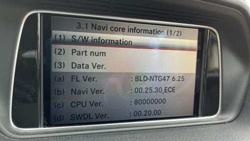

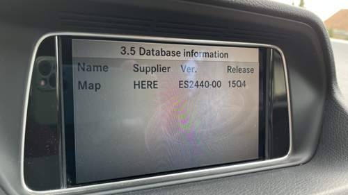

Wenn es eine frühe Auslieferung ist ist die Funktion einfach nur deaktiviert aber laut den Screenshots ist es ganz klar ein 4.7
Schau mal auf dem Navi-Bildschirm in der unteren Menüreihe beim Punkt "Traffic", ob du da den Punkt "Abonnementinformationen" hast.
