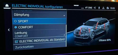

Gerade nochmal ausprobiert. Wenn man ADAPTIVE wählt dann macht er alles so wie will und glaubt. Und dann erlaubt er auch nur 40% elektrische Motorleistung - Motor springt also permanent an wenn man das Gaspedal mal nicht streichelt.
Aber es gibt nicht die Möglichkeit im ELECTRIC MODE das Fahrwerk auf ADAPTIVE zu stellen. Nur Sport oder Comfort.
