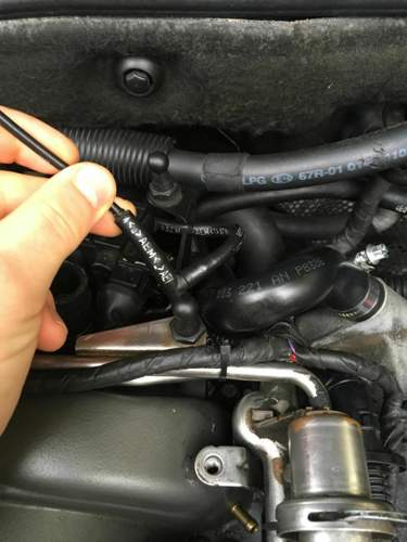

Hallo, ich bräuchte mal eure Hilfe in Bezug auf die unterdruckschläuche.
Bin immer noch auf der Suche nach falschluft. Habe einen Blindschlauch im Motorraum. Glaube kaum das es Original ist so wie der aussieht. Habe aber leider keine Idee mehr wo der noch dran sollte. Und da schon bereits 2 getauschte Schläuche nicht original waren. Hat der Vorbesitzer da wohl Mist gebaut. Hat jemand Zeichnungen oder der gleichen von den unterdruckschläuchen. Oder weis anderweitig wie man das noch raus finden könnte.
Habe einen 4.2 335ps BFM Motor
Am besten und einfachsten wäre es wenn man in den baugleichen mal rein schauen könnte aber habe leider noch keinen gefunden in Raum Dresden oder wenigstens etwas in der Nähe
Danke euch schon mal
17 Antworten
Mach doch mal Foto vom Schlauch und der stelle wo er liegt

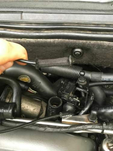

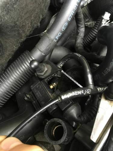

Der Schlauch ist an einem dreifach Verteiler. Einmal geht ein Schlauch vor zu den druckdosen, der andere an das Magnet Ventile(Foto hab ich beigefügt) und der dritte Schlauch ist eben besagter blindschlauch war eben nochmal schauen aber finde leider wirklich nix zumindest keinen stutzen der frei wäre. Selbst wenn die falschluft noch irgendwo herkommt wäre die Lösung des blindstutzen von großem Interesse
Wenn ich mich nicht irre geht der Schlauch vor zur Zahnriemenseite .Guck mal Bei Bild 1 unterm Benzindruckregler fehlt doch ein Schlauch
Oh tut mir leid das Foto ist bislang schlecht gemacht. Zu sehen Ann der ansaugbrücke ist der Gasanschluss.
Hatte einspritzdüsen neue O-Einge gemacht und daher noch nicht wieder alles dran da ich erstmal das schlauch Problem lösen wollte. Unendlich mit derschlauch der zum benzindruckregler geht kaputt ging habe ich eben noch nix zusammen gebaut. Okay falls die Richtung stimmt wäre nur die Frage warum finde ich keinen freien Platz wo man diesen Schlauch dann dran stecken könnte. Nicht mal an einem Verteiler habe ich bisher nen freien Platz gefunden und so wirklich hören tu ich auch nix das man sagen könnte es zieht extrem irgendwo Luft. Aber der Schlauch muss ja wohin wieso sollte man sonst einen Verteiler Zwischenbauen nur um einen langen Schlauch ins nix zu befestigen.

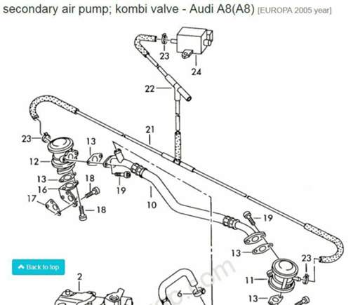

Hallo, ist das nicht der Schlauch der zu einem der Kombiventile führt?
Die brechen nämlich gerne mit der Zeit.
Ist bei mir auch der Fall dass der Schlauch gebrochen ist.
Nur an die Kombiventile ranzukommen scheint wohl ein richtiger Krampf zu sein, zumindest an das auf der Beifahrerseite. Hab ich noch vor mir, werde beide Kombiventile gleich mit erneuern.

Es ist tatsächlich der Schlauch zwischen den Ventilen. Tut mir leid bin dort vorne nicht so bewannt. Meins ist eher Innenraum und Elektrik. Aber nun die Frage funktioniert diese nun noch bzw wie kann ich testen. Ob diese noch funktioniert bzw richtig schließt. Habe VCDS aber über stellglieddiagnose wird diese zwar angefahren aber es steht immer n.a.
Testen kannst du die ja nur wenn der Schlauch dran ist, oder ausbauen und Luft reindrücken und schauen ob die schließen bzw. öffnen. Bei den neuen die ich hier liegen habe reicht schon leichtes reinpusten und die bewegen sich.
Der Schlauch muss sowieso neu, kostet 37€.
