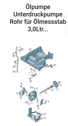

Hallo, ich habe das Problem, mein Bremspedal bei meinem Touareg 7P5 3.0 V6 TDI ist hart wie Stein. Bin auf der Autobahn gefahren und wollte bremsen, aber das Pedal blieb hart. Große Augen, aber mit extremer fußkraft aufs Pedal konnte ich ihn dann bremsen. Das heißt der bremsverstarker ist ausgefallen? Aber alle unterdruckleitungen sind heil, wurde geprüft. Was nun?
Kann es die Unterdruckpumpe in der Ölwanne sein? Bei meinem Modell sitzt sie wohl dort.
Und wie zum Henker bekomme die ölwanne ab, hab ja nur 4 cm Platz zur Achse.
Oder ist es doch etwas anderes?

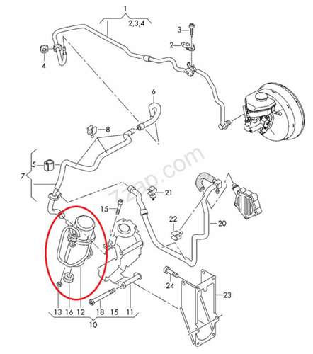

Hast du ne explosionszeichnung?
@Bubi81 schrieb am 16. November 2019 um 16:16:52 Uhr:
Ach ja, die Unterdruckpumpe ist elektrisch und befindet sich nicht in der Ölwanne.
Aber wo ist sie denn dann? Kannst du mir weiter helfen?
@Seppel284 schrieb am 16. November 2019 um 16:21:14 Uhr:
Ja hier. 7P0 614 215 A
1
Die selbe Zeichnung hat mein Bekannter in der Werkstatt auch, aber die ist bei mir nicht verbaut. Ich schau Montag vorbei und werd ein Blick in meine Papiere und sag dir die motorkennung.

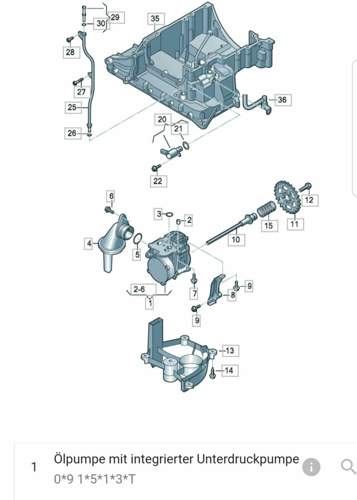

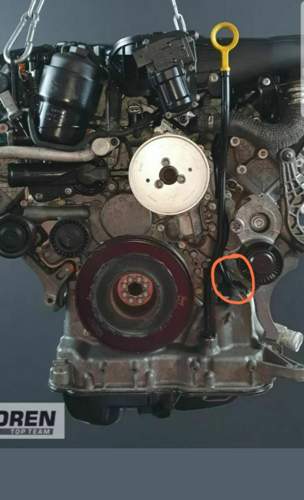

Die Pumpe sitzt auf jeden Fall in der ölwanne mit drin.
Mir geht es ja nur drum die ölwanne von unten abzubekommen, weil ganz wenig spiel ist.

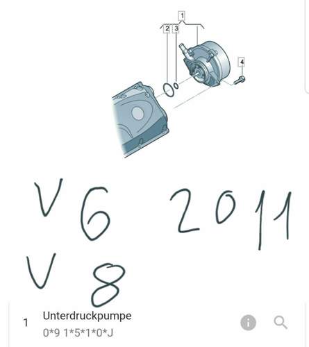

Ich persoenlich kann ebenfalls nicht - glauben - das die Pumpe fuer die Bremskraft in der Oelwanne sitzt.
Muss definitiv ne mechanische Unterdruckpumpe sein, sondern würde Vcds doch nen Fehler anzeigen? Oder?
