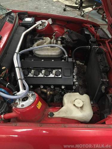

In meinem aktuellen Rennwagen wurde kürzlich ein neuer Motor reingehängt. Es handelt sich um den 16-Ventiler aus dem 318iS - den M42 B18!

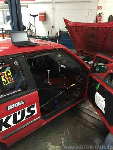

Für die Feinarbeiten - primär durch ein frei programmierbares Steuergerät - habe ich den Wagen zu einer befreundeten Werkstatt gegeben.
Die Werkstatt ist für mich nicht "mal eben" zu erreichen, trotzdem vertraue ich dem Meister, den ich seit vielen Jahren kenne.
Nun verzögert sich jedoch die Auslieferung: Der Meister hat mir telefonisch mitgeteilt, dass ihm eine Unterdruckdose fehlt. Diese wäre zuständig für einen ruhigen Leerlauf. Ich höre ehrlich gesagt zum ersten Mal davon in einem E30 ohne Vergaser! Zudem hat der M42 eigentlich eine ruhende Zündverteilung... 😕
BMW könne diese Unterdruckdose nicht liefern. Bisher schätzte ich die Ersatzteilversorgung bei denen immer als sehr gut ein. Er hätte auch angeblich bei fünf verschiedenen eBay-Händlern bestellt, bisher sei aber keine Unterdruckdose bei ihm eingegangen.
Ich will diese Worte nicht bezweifeln, aber ich habe davon noch nie gehört. Nun will ich nicht einfach ohne Grund eine Wegstrecke von 200 Kilometern auf mich nehmen für einem unangekündigten Kontrollbesuch. Wenn ich das Teil irgendwie besorgen kann würde ich das gerne auch selbst in die Hand nehmen.
Daher frage ich das Forum: Weiß einer welches Teil der Meister meint? Habt ihr vielleicht sogar eine Teilenummer?

Also diese Teilenummer gab es nur im E36 und E34. Und beim M43. Der Motor im E30 und 36 war nicht grundsätzlich gleich. Die elektrische Aufschaltung war ganz anders. Also ich fürchte nicht mehr helfen zu können.
E34 wäre okay. Das Auto muss sowieso in die Werkstatt. Es macht nur keinen Sinn zwei Autos gleichzeitig in der Werke zu haben. Der 5er kann dann notfalls auch länger stehen. Teile tauschen, und dann ab dafür.
Der 5er sollte als Spender dienen können. Ich muss mal nach Feierabend schauen.
Die dargestellte ansaugbrücke, ist die eines e36 318is. Der hatte eine andere ansaugbrücke als der e30 318is.
Stammt der motor evtl aus einen e36 ?

Stimmt, dieses Teil gab es nur im E34 und E36 http://de.bmwfans.info/parts-catalog/11611734472
Nr. 7 http://de.bmwfans.info/.../intake_manifold_system#1734472_7

Also BMW hat selbst Deutschlandweit 68 Bestellungen Rückstand. Der Teile-Onkel hat mir irgendwas gesagt von wegen Schwierigkeiten beim Zulieferer. Angeblich hat er mich auf eine Prioritätsliste gesetzt indem die Fahrgestellnummer mit dem Hinweis "stehendes Fahrzeug" angegeben wurde. Er hat also suggeriert, dass mein Auto bei denen zur Reparatur ist.
Die Lösung ist jetzt erstmal den 5er in die Werkstatt zu geben, da der am Fahrwerk repariert werden muss. Der 5er hat die selbe Unterdruckdose verbaut wie sie benötigt wird. Dann wird getauscht (einen Tag komme ich ohne Auto aus), und dann muss der 3er-Rennwagen im Alltag herhalten. Notfalls kann man wieder zurücktauschen. Angenehm ist das aber nicht.
