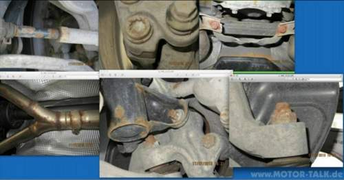

Ich glaube die Erwartungshaltung vieler Kunden geht auch tatsächlich an dem vorbei was realistisch und machbar ist. Die Bilder von Pahul zeigen nichts unnormales. Diese Bauteile bzw. der Unterboden ist quasi täglich einer Beanspruchung ausgesetzt, die einem Sandstrahlen nahe kommt. Streusalz, Split/Steine, Straßenschmutz, Eis, Wasser und das bei Aufprallgeschwindigkeiten von 200 km/h. Das muss oberflächlich nach einiger Zeit so aussehen und da hilft auch eine vollflächige Plastikverkleidung nur bedingt, denn auch da kriecht bei gewissen Geschwindigkeiten der Schmutz und das Wasser rein. Es kann sogar nachteilig sein, dass der Bereich oberhalb der Plastikabdeckung länger feucht bleibt, weil er schlechter belüftet wird. Der einzige Vorteil für den Endkunden ist die schönere Optik, damit er den Oberflächenrost nicht auf Anhieb sieht.

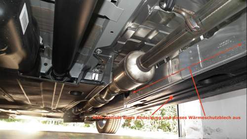

Laut Daimler fallen beim AdBlue Tank groß, ALLE Unterbodenverkleidungen weg (außer der gesamte Motorraumbereich, der ist immer verkleidet). Anscheinend (meine Vermutung) kommt dann stattdessen auf der Fahrerseite eine kleinere Unterbodenverkleidung dazu. Die "originale" Unterbodenverkleidung ist nämlich auf der Fahrerseite wesentlich größer und reicht bis über die Schwellerkanten hinaus. Die "kleine" Verkleidung, die z.B. die Standheizung schützt, ist anscheinend bei allen Fahrzeugen verbaut.

Zusammenfassung:
Bildschirmfoto-2017-03-28-um-16-33-48
Bildschirmfoto-2017-03-28-um-16-58-10
Bildschirmfoto-2017-03-28-um-16-42-44

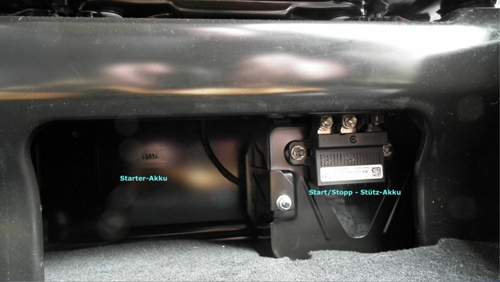

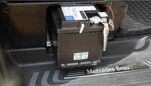

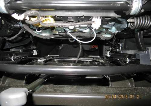

Da der Drehteller und die stets verbauten Längsschienen mind. 5 cm in der Höhe aufbauen, kann der Subwoofer nicht mehr unter dem Fahrersitz verbaut werden.
Unter dem Beifahrersitz ist immer der Starterakku 95 Ah und dahinter der kleine S/S-Stützakku mit 12 Ah verbaut.
Der leere Platz unter dem Fahrersitz, wird bei Fhrzg. mit weiterem Zusatzakku für Luft-Stand-Heizung verwendet.
Bildschirmfoto-2017-03-28-um-19-20-46
Bildschirmfoto-2017-03-28-um-19-29-59
Bildschirmfoto-2017-03-28-um-19-34-54

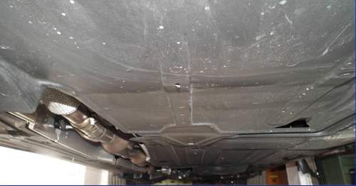

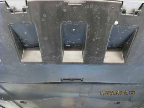

Sinn oder Unsinn einer fehlenden Unterboden-Verkleidung kann man leicht anhand entspr. Fotos belegen ...
p.s.:
Das die KFZ-Branche mitsamt ihrer Angestellten, kein besonders gesteigertes Interresse hat, dem teuersten "Konsumgut" im Haushalt, auch noch eine überdurchschnittliche Haltbarkeit zu verpassen, sollte nicht unbekannt sein.
"Was lange hält bringt kein Geld"
anbei Fotos von < 2 J. alten E & V-Neufahrzeugen < 20 000 km gel.
Bildschirmfoto-2017-03-28-um-21-14-12
Bildschirmfoto-2017-03-28-um-21-15-57
Bildschirmfoto-2017-03-28-um-21-20-54
