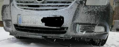

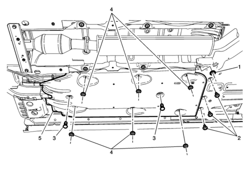

Gibt es denn beim Insignia standardmäßig einen Unterbodenschutz? Ich war jetzt mal unter dem Fahrzeug und hab das Gefühl, dass was fehlt. Siehe Bild - Teil 1 ist verbaut, Teil 2 und 17 fehlen.

Offensichtlich geht es weniger um den Unterbodenschutz, sondern um den Unterfahrschutz.
@Stevo87 schrieb am 7. September 2016 um 15:35:16 Uhr:
Dieser Schutz wird motorabhängig verbaut. Die Ecoflex-varianten haben darüberhinaus eine komplette Unterbodenverkleidung.

Im vorderen Bereich ist eigentlich bei den ECO Modellen nur noch verbaut was was im ersten Post unter Nr. 1+2 steht! Nr. 6 ist nur ein zusätzlicher Schutz für den Allrad und die Nr. 17 ist der Stahlschutz vom Countrytourer, also der einzige wirkliche Unterbodenschutz! Dank der vielen Löcher aber eher weniger gegen Dreck etc. geeignet.

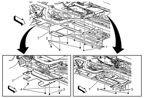

Hier noch mal alle Bilder:
http://www.ecat24.com/opel/catalog/part/1/21/16/543/5368/
Für die Diesel gab es auch mal eine Verkleidung, hier unter 9+13 das ist aber auch ganz hoch offiziell ursprünglich eine Dämmung und kein Unterbodenschutz oder ein extra ECO-Teil!
Seit dem "Flüsterdiesel" hat Opel aber auch diese Teile gestrichen!
Der einzige der also aktuell noch unten halbwegs zu ist, ist der Countrytourer!

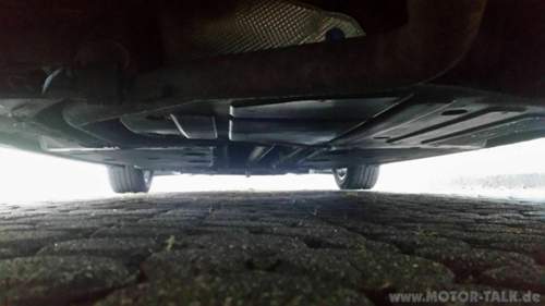

Ich fahre jetzt nicht extra auf die Bühne um Bilder zu machen, jedoch ist der komplette Vorderwagen bis zu Achse verdeckt, ein Stückchen dann frei um sa wieder bis hinten bis zum Tank geschlossen zu sein.
Wie man das Kind nennen mag, mir egal, dennoch ists drunter.
Ein Bild vom Motorraum kann ich gleich nachliefern.
