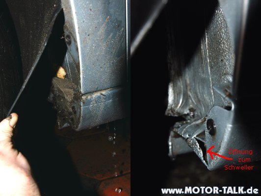

... die Stellen sind gemeint ...
www.motor-talk.de/forum/aktion/Attachment.html?attachmentId=446791
Gruß LongLive
