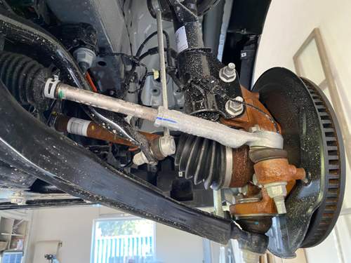

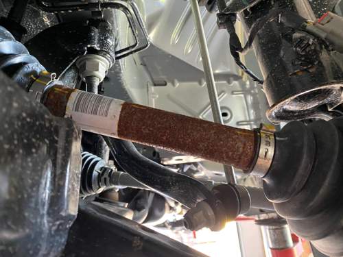

Habe das Auto seit gestern - und heute hat mich der Schlag getroffen als wir auf der Hebebühne waren (siehe Photos)
Antriebswelle
Bremsanlage

Neuwagen? Ist das kein Reklamationsgrund?
ich hab bereits Photos an den Händler geschickt (ist übrigens beidseitig verrostet).
Unterbodenschutz / Hohlraumversiegelung macht bei dem Fahrzeug absolut Sinn, da ist nix ...

Die Teile bestehen aus hochlegierten Stählen, da ist das bisschen Rost höchstens ein Schönheitsfehler.
Es wird schon einen Grund haben, warum da keine Farbe drauf ist...
Wenn das Auto länger irgendwo am Hafen stand oder auf dem Schiff der salzigen Luft ausgesetzt war, rosten solche Stellen natürlich dann gleich.
Ich würde mir da nicht so viele Gedanken drum machen und mir deswegen nicht den Spaß am neuen Auto verderben lassen!

Die Teile sind so wie die aussehen aus voll Stahl. Ich denke das das kein Grund ist für Austausch. Das die Karosserie keinen Schutz für deutsche Straßenverkehr ausgelegt ist im Bezug auf Salz. Das ist schon Scheisse. Das muss ich bei meinen auch schauen das das gleich gemacht wird wenn der das nicht hat.

Wie gesagt, wenn es stört (so wie mich beim Auto auch, beim Hausbau nicht, im Gegenteil sogar) der kann im andern oben verlinkten FAQ Thema schauen was ich gemacht habe. Und ATW und Bremsen gehören für mich definitiv vom Einbauort zum Unterboden (technisch zur Bremsanlage und Antriebsstrang natürlich)

Hab bei meinem neuen, nach 1 Monat ( Lieferung damals Juli ) alles mit Brunox 2x eingesprüht,was blank war, hält ca 2 Jahre und sieht Top aus
Den Rest vom Unterboden / Radhäuser / Türen ect, mit Korrosionsschutzfett, 8,5 kg
Dem TÜV Mann freut das, hab nach 7 Jahren noch nichts zu bemängeln
