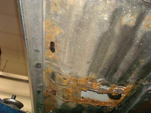

...hab nun auch das zweifelhafte Vergnügen an den Unterboden zu müssen.
Anfang des Jahres stellte ich fest, dass der Fußraum hinterm Fahrersitz klatschnass ist.
Da ahnte ich schon schlimmes. Wassereintritt wahrscheinlich über umgeknickte Türdichtung,
hintere Tür oben am Dach.
Jetzt überleg ich, ob ich das Blech selbst zurechtbiege, oder mir das Ersatzteil hole.
Nach der Bestandsaufnahme (siehe Fotos) ist der betroffene Bereioch recht groß.
Hat da vielleicht jemand schon seine Erfahrung gemacht?
Man munkelt, dass die Erasatzbleche von Alfa qualitativ nicht besonders sind.
Bin für jeden Tip dankbar.
Thomas
Ich möchte dich nicht beruhigen aber an meinem Alfa war dieses Blech noch stärker verrostet.
Und habe aus dem Grund das Bodenblech im hinteren Bereich auf der Fahrerseite komplett gewechselt.
Wiso sollen die Bleche von Alfa schlechte Qualität haben ?
Im Zubehör habe ich keine Bleche gefunden also gab es nur Original
und 20 Jahre sollen die auch nicht halten. 🙂
Gruß Eddy

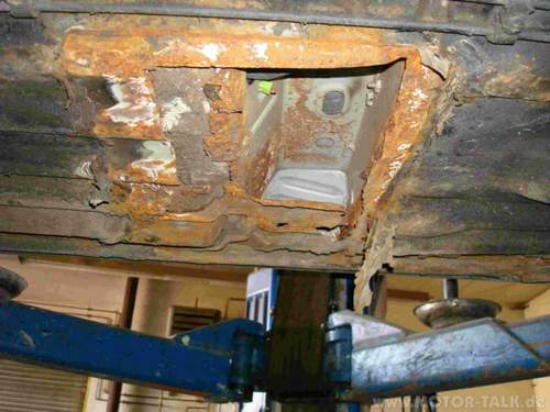

Mein Kumpel hat in seiner Werkstatt 2 Alfa 156 (Modelljahr 2000/2001) in der Kundschaft, beide sahen so wie auf den Bildern aus.
Auf einem Bild ist der Reparaturversuch des Kunden zu sehen. 😉
Was habt ihr für Erfahrungen mit Rost am 156iger?
Unterboden
W90-005
W90-004
Bei meinem sahs nicht ganz so schlimm aus, jedoch: Fußraum hinten links und rechts durch (jeweils ca. 5*15cm), im Bereich des Reserverades durch (ca. 3*15cm), beiderseitig hinterhalb der vorderen raduafhängung durch (jeweils ca. 3*3cm).
