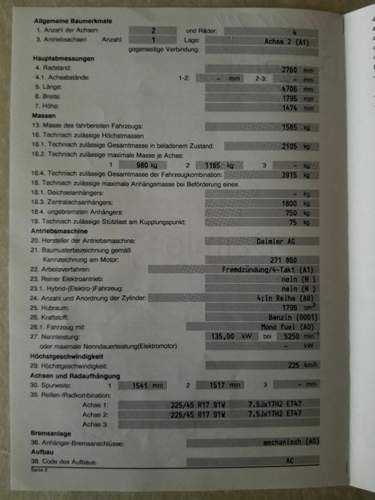

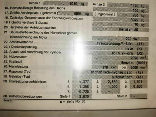

Bei Mir EG-Übereinstimmungsbescheinigung, Zeile 27 und 28 .
@Rhenania schrieb am 30. Juni 2020 um 12:37:37 Uhr:
Danke
Bei mir gibt es bei mehreren Fahrzeugen identisch nur in Zeile 27 die Leistung in kW und 28 könnte vielleicht die Drehzahl sein (steht direkt hinter der Leistung), die nächste Zeile ist direkt die 29.
Man muss nicht alles wissen und verstehen. 😕
Michael
Meine EG-Besch. In Anhang per. Handy, Wenn's klappt
20200630
Hier die von unserem S204 mit Automatik. Die anderen von den Schaltwagen sehen aber identisch aus.
S204 EG

Da steht auch Kupplung mechanisch Hydraulisch. Sollte da nicht Wandler stehen. Schon sehr merkwürdig.
