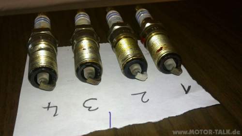

was könnte das sein?
ist seit kurzem so...

Edit: ist das neben geräusch (so ab mitte) nicht etwa Klopfen? aus dem 4ten Zylinder

keiner ne idee?
bist du sicher das die Zündkerzen alle fest sind,hört sich an als wär eine lose😕
naja, die Kabel/kerzen sind schon etwas alt.... so etwa 2 jahre schon fast und haben etwa 60 tsd km schon mitgemacht... hab sie damals gemeinsam eingebaut.
also sind die schon fällig??

hab heute die Kerzen und Kabel gewechselt, das Ticken ist eindeutig von den Hydros.... mal schauen was der fällige Ölwechsel morgen bringt....
hier die Bilder von den Kerzen, die Zylinderzahl hab ich beschriftet....
irgendwie scheint wohl nicht alles gut zu verlaufen, Zylinder 2 verbrennt mager glaub ich und die anderen sind mir zu sehr schwarz...
