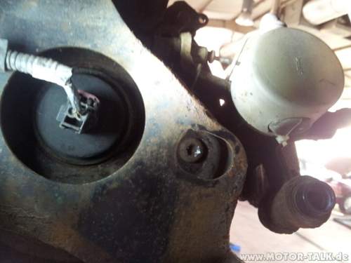

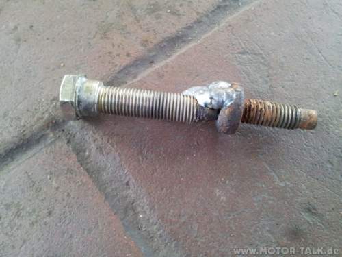

Heute beim ST HR Bremse neu gemacht...
(links brauch ich erstmal das Radlager..)
Eine Schraube ging nicht auf vom Sattelhalter,nichtmal warmmachen ect. hat geholfen-.-
Ende vom Lied,musste eine Schraube festschweißen...
Damit ging es aber ganz gut 🙂
2012-09-10-10-27-31
2012-09-10-10-51-18
Du hast eine Schraube auf die andere Schraube geschweißt um die rausdrehen zu können?
Geile Sache.😁
Wie hättest du sie rausgemacht?
Als "Laie" der die Bremse Daheim aufn Hof wechselt,wäre man da wohl sehr aufgeschmissen😁
Wie ich sie rausgeholt hätte?
Keine Ahnung, zumindest hätte ich erstmal kräftig geflucht.😁
