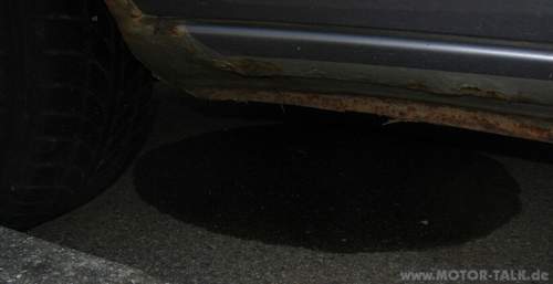

ich hab grad eben routinemäßig wieder nen blick auf den dicken geworfen. mir ist aufgefallen, dass sich unter ihm eine pfütze gebildet hat. etwa so groß wie eins der räder, auf der beifahrerseite.
das darüber am unterboden, was ich für den tank halte, ist ebenfalls feucht. den geruch der flüssigkeit konnte ich nicht zuordnen.
ich schätz mal, wenn es bremsflüssigkeit wäre, wär die pfütze näher am rad, oder? desweiteren ist eben das, wovon ich denke, dass es der tank ist, auch feucht.. verliert mein wagen jetzt also auch benzin?
Img-1051
Wenn das Bremsfluessigkeit ist sollte man das aber beim bremsen merken. Ausserdem gibt es da noch diesen hochtechnischen Vorgang der sich "nachgucken" nennt (kann man auf Ebay kaufen) :p
Haube oeffnen, Bremsflasche angucken, da ist entweder Fluessigkeit drin oder auch nicht. ;)
Kann der Tank sein oder ne vergammelte Leitung/Anschluss. Ich nehme an das das Rad im Bild das rechte Hinterrad ist? Benzin/Diesel riecht aber, auch in Deutschland...
Hat der noch nen Blechtank? Ist der Tankstutzen auf der Seite? Da wird man schon etwas tiefer gucken muessen.
Gruss, Pete
dass die bremsflüssigkeit so ziemlich leer ist, weiß ich ja. deswegen steht der wagen auch die ganze zeit schon.
ja, hinterrad beifahrerseite. den geruch konnte ich nicht identifizieren. naja, ich hab grad auch ne mandelentzündung, da ist mein riecher net so auf der höhe.
ob es ein blechtank ist, kann ich nicht sagen. der tankstutzen ist auf der seite, hinten über dem rad.

Ich hatte das an einem TownCar, da ist in der Mitte ein Loch gerostet, merkte man aber nur Bergauf oder wenn man ihn vollgetankt hat.
An meiner Frau ihren Lumina war der Tank ok aber die Verbindung zwischen Tank und Fuellstutzen war vergammelt. Da war auch nur was zu sehen wenn der Wagen schief stand mit vollen Tank. Neues Gummiteil und 2 Schellen und gut wars.
Gruss, Pete
Der Tank ist aus Kunststoff...
Hast du mal an der pfütze gerochen?
An der Stelle ist nämlich der Kraftstofffilter!
Der kann durchgefault sein...
Oder,wenn du ja eh BFK verlierst,dann wohl die Leitung überm Tank...
