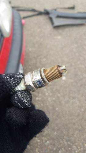

Zündkerzen sehen denke auch ok aus...
Bild im Anhang... (so sehen alle 4 aus)

Also: die Zündkerzen sehen nach "magerer Verbrennung" aus. Tausch erstmal den Unterdruckschlauch zum Bremskraftverstärker; der zickt öfter als uns allen lieb ist! ...Und mach vernünftige Schellen dran. Immer Eins nach dem Anderen. Ich hatte ähnliche Probleme mit nem ABU; habe den Unterdruckschlauch mit Benzin, Bremsenreiniger und Startpilot eingesprüht.. - keine Veränderung. V-Kappe, Kabel etc getauscht, hatte mir sogar schon vom Verwerter nen gebr. Zentaleinspritzer besorgt - und was war`s? Der Unterdruckschlauch!

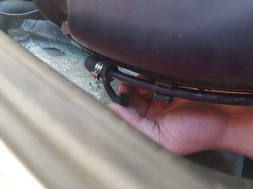

@DenyNick schrieb am 3. März 2019 um 23:48:39 Uhr:
Also kleines Update...
Banenschlauch gewechselt, diesmal auch bessere unf neue schellen verwendet... keine Änderung... dabei allerdings ein Schlauch entdeckt der abgerissen schien... (siehe bild)
Diesen gewechselt... keine Änderung...
Motor läuft weiterhin nicht wie er sollte... geht zum Teil während der Fahrt aus, und springt schwer an nach dem ausmachen... was könnte es den noch sein?
Der Schlauch kommt an die Lufthutze der Einspritzung.
Schau mal da müssen 2 Schläuche dran.
