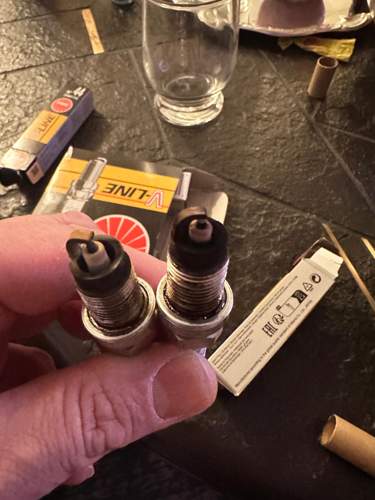

Ich habe ein Problem mit dem Leerlauf meines Polos . Der Polo ist ein Polo Cross bj.2009 , 1,4l 16v 80ps mit dem Kennbuchstaben BUD .
Das Auto hat seit ein paar Wochen einen unrunden Leerlauf und ruckelt im Standgas , wenn der Motor kalt ist, ist es schlimmer und es kleckert aus dem Motor ca dreißig Sekunden bis man losfährt danach wird das Geräusch leiser. Ansonsten läuft das Auto eigentlich problemlos, beschleunigt ordentlich und fährt auch auf der Autobahn 160 . Leider gibt es im Fehlerspeicher keine Fehler.
Bis jetzt wurden die Zündkerzen und die Zündspulen erneuert dabei ist aufgefallen das die Zündkerze am 3. Zylinder etwas verrust war. Darauf hin wurde die Kompression geprüft, die Kabel von der 3.Zündspule bis zum Steuergerät durchgemessen, die Drosselklappe gereinigt und neu eingestellt. Die Eispritzdüsen gegeneinander getauscht und System Reiniger zum Tank zugegeben. Der Temperaturfühler wurde geprüft leider alles ohne Erfolg.
Irgendwie hat die Werkstatt auch keine Lösung.
Vielleicht hat ja hier jemand eine Idee.
Danke schon mal im Voraus für eure antworten.
Bild #211480898

Das sieht für mich nach zündaussetzern aus, kannst du mal die Messwerte prüfen mit obd11 oder Vcds? Verbrennungsaussetzer Zähler . Wie alt sind die Zündkerzen?

Zündkerzen und Zündspulen OK?

Der hat gerade 137000 drauf , die Zündkerzen und Zündspulen sind neu . VCDS muss ich noch besorgen. Der Motor ist immer etwas schief drinnen. Klar die Lager könnten etwas besser sein aber gehen noch .
