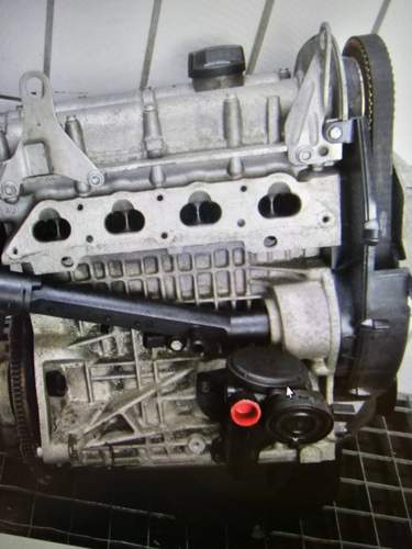

Könnte meines Erachtens vllt. auf eine verstopfte/verdreckte Membrane der Kurbelgehäuseentlüftung hindeuten... hab dir das Teil mal markiert, ich würde mal von unten schauen, ob in dem Bereich vielleicht auch Öl austritt...

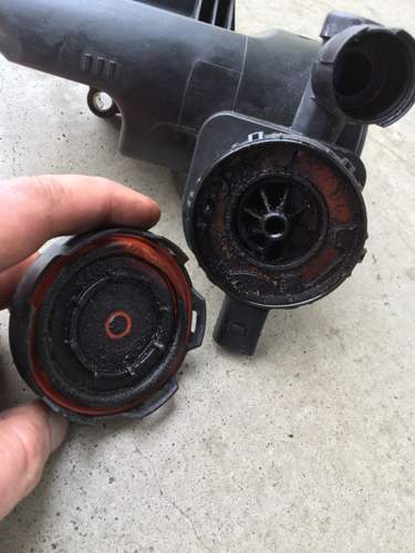

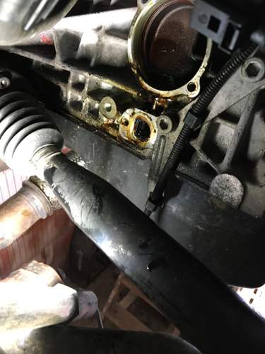

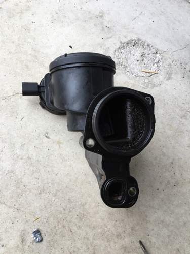

So, hab die ganze Einheit ausgebaut. Sitzt zwischen
Spritzwand und Motor. Ein Stecker, 1 Schlauch und 3 Schrauben, dann kann man es abnehmen.
Das ganze Teil ist total mit Ölschlamm zugesetzt.
Membrandeckel habe ich auch abgenommen, Membrane ist auf jeden Fall defekt, hat einen Riss.
Bestelle das ganze Teil neu.
Anbei ein paar Bilder.
Und danke für die Super Hinweise.

Na dann wird es das gewesen sein... ich würde den Schlauch dann auch ersetzen und den Anschluss am Motor gut sauber machen... am besten mit nem Tuch, das du vorher leicht mit Bremsenreiniger benetzt, bloß keinen Bremsenreiniger reinsprühen... das sieht für mich so aus, als wäre das aufgrund der vielen Kurzstrecken in Verbindung mit zu langen Ölwechseln passiert.
Zudem würde ich nach dem Wechsel direkt einen Ölwechsel mit Schlammspülung machen (200km mit der Spülung fahren) und Motorreiniger (kommt vorm Ablassen des Öls für 10min im Leerlauf rein). Und am besten das Wechselintervall auf max. 10-15tkm herabsetzen. Dein Motor wird es dir danken.

So, die KGE heute beim örtlichen Fachhandel besorgt, febi Teil, war zum Glück auf Lager.
87 Euro, kein Schnäppchen, online wäre es fast die Hälfte gewesen aber das Auto muss so schnell wie möglich wieder laufen, da kann ich nicht noch den Versand abwarten, Fachhandel kostet halt...
Hatte alles vor der Montage des Neuteils mit einem Lappen sauber gemacht und mit ner alten Zahnbürste etwas Ölpampe rausgekratzt, so gut es halt ging.
Schlauch habe ich nicht ersetzt, der sah noch gut aus.
Außerdem wäre das eine Scheiss Arbeit den am anderen Ende abzubauen, der läuft dort unter das Saugrohr, da kommt man eigentlich nicht hin ohne das Saugrohr zu demontieren.
Mit dem Ergebnis bin ich super zufrieden. das Zischen ist komplett weg, läuft auch während der Fahrt wieder viel ruhiger.
Schon beeindruckend was so eine Nebensache wie eine triviale KGE für Einfluß auf den Motorlauf hat.
