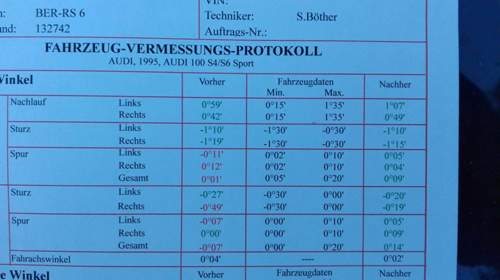

Hallo Leute,
wie der Titel schon sagt, unruhiges Fahrverhalten nach Achsvermessung.
Man könnte meinen es liegt an den Spurrinnen auf der Fahrbahn, aber das ist es nicht.
Wie so ein leichtes schlingern an der VA
Der 20VT reagiert sofort auf jede Bewegung des Lenkrades. Die Einstellwerte sind alle im Grünen Bereich.
War zuvor mit 18Zoll unterwegs, jetzt mit 19Zoll. Vorn sind angefahrene Bridgestone und hinten neue Nexen N8000 drauf. Ich denke aber das es daran nicht liegt.
Bin bald der Meinung, das die Spur vorn etwas enger gestellt werde müsste.
Was meint Ihr?

Das liegt an deiner Rad/ Reifen Kombination. Ich würde auch nie pro Achse 2 unterschiedliche Reifentyprn fahren.
Die Achse ist auf jeden Fall ordentlich eingestellt.
kann mir das zwar nicht vorstellen, das es solche Auswirkungen hat.
Werde mal die Räder Achsweise tauschen, mal schauen wie es dann ist.
Man weiß ja nicht wie der Vorbesitzer mit den Reifen gefahren ist.
Augenscheinlich sehen die beiden Bridgestone Reifen noch sehr gut aus.
Keine Beschädigungen, Profil ist auch sehr gut
Habe heute die Räder achsweise getauscht.
Wesentliches bessere fahren. Werde mir 2 neue kaufen und die Britgestone Reifen runter schmeißen. Hätte nie gedacht, das das so große Auswirkungen hat.
