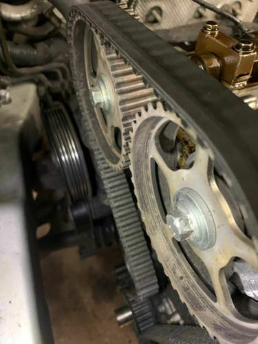

Also kurzes Update.
Habe den Motor mit bremsenreiniger geflutet. Keine Änderung bei der Drehzahl.
Fehlercode konnte ich leider nicht auslesen, mein billig China Tester kommt nicht rein.
Der zahnriemen kommt mir allerdings sehr locker vor. Lässt sich zwischen den Nockenwellen schon um fast 90 Grad drehen. Sollte nicht normal sein oder?
Dann überprüf die Steuerzeiten .
Kann schon sein,dass die Kiste unruhig deswegen läuft.

4.Zylinder auf Überschneidung und dann steht 1.Zylinder im Zünd-OT.
Funzt bei jedem 4-Zylinder auf diesem Planeten.

Hab den ersten Zylinder jetzt mal mittels Kerze raus und schweißdraht auf OT gestellt.
Beide Nockenwellen stehen in der Position. Ist nicht ganz richtig oder?
Wenn das Zünd OT ist, ein Wunder das der Motor überhaupt läuft!
Ein Wunder das sich der Riemen nicht schon viel eher verabschiedet hat.
Werde mir morgen nen neuen Riemen, Spannrolle & Werkzeug zum abstecken besorgen. Bin mal gespannt. Werde aufjedenfall berichten.
PCV-Ventil, Zündkabel & Zündspule kommen auch morgen.
Dann kann’s ja was werden.

Du hast aber jetzt unten nicht die Zentralschraube entfernt und den Motor gedreht oder?
Meines Wissens nach ist das Zahnriemenrad auf der KW nur geklemmt und hat keine Nut Feder Verbindung
