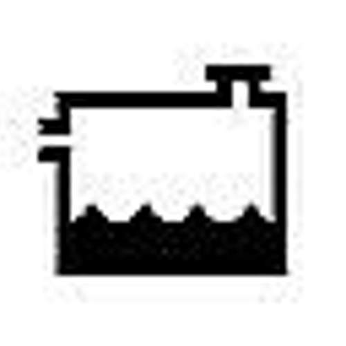

Gruß an @alle,
ich bin ja hier schon seit einigen Jahren im Forum, aber trotz bemühter Suchfunktion (... ich schwörs) habe ich keine umfassende Seite mit den Symbolen im Mäusekino und deren Bedeutung gefunden. Über meine künstlerischen Versuche in Paint, möchte ich keine Einschätzungen, ... nach Möglichkeit! 😉 🙂
Nach dem vor knapp einer Woche das Thermostat gewechselt wurde, kommt heute direkt nach dem ersten Start das Symbol (siehe unten im Anhang).
Ich gehe davon aus , daß es sich um einen schleichenden Kühlwasserverlust handelt. Das nach dem Wechsel die Werkstatt entlüftet hat, setze ich als gegeben voraus!
Was haben die "Kühlwassergeschädigten" sonst noch für Tips oder Erfahrungen in Verbindung mit dem Warnhinweis, wie heisst das Bildschirmchen mit seinen unangenehmen Hinweisen eigentlich genau?
Die Kühlwassertemperatur ist auch nach meiner Anfahrt zur Arbeit (ca. 80km einfach) nicht über 90° geklettert. Für brauchbare Antworten bedanke ich mich schon mal vorab! 😉

Wie siehts im Kühlmittelausgleichbehälter aus? steht der Pegel weit unter MIN?
Das Symbol ist dieses hier ;-)
Kuehlmittelstand
Da fehlt "etwas" Kühlflüssigkeit im Ausgleichsbehälter, das ist meist nicht viel, ( viertel Liter ) aber damit wird das Symbol, Quasi gelöscht. Hatte ich eben auch allerdings in Tirol.
Vorsicht: Frostschutz nachfüllen kein Wasser!
Servus @rydeordie,
da geht eigentlich nur unbedeutend was ab, deswegen wundere ich mich eigentlich.
Bei meinem Vecci habe ich seit der Zulassung 05/2005 noch nie dieses Bildchen gesehen, exakt nach dem Thermostatwechsel kommt es heute morgen?
Äh und danke für deine originalgetreue Wiedergabe des Bildes! 😉
mfg
pw

Das der Dicke etwas empfindlich sein kann ist mir im Laufe der Jahre schon geläufig geworden, aber reagiert der Vecci da nicht etwas zu übertrieben?
Und was ist mit dem Thermostatwechsel letzte Woche, soll ich dem Aspekt keine Bedeutung beimessen?

Oder nochmal selber entlüften und etwas nachschütten.

ich würde auffüllen und erstmal abwarten.
Evtl hat die Werkstatt nur bis min aufgefüllt und es saß doch noch eine Luftblase im System .... wer weiß
Wenn Du nun im kalten Zustand genau auf max -Strich oder knapp darunter füllst, kennst Du den Stand und kannst ja alle 2-3 TAge mal bei kaltem Motor schauen .... wenns wieder sinkt , ab zur Werkstatt die das TH gewechselt hat .....

Es kommt immer drauf an, wie das Kühlwasser von der Werkstatt aufgefüllt wurde. Ich habe letzte Woche ebenfalls mein Thermostat wechseln lassen. Die Werkstatt hat nach dem Wechsel zuerst einen Unterdruck im Kühlwassersystem erzeugt, und dann wird die richtige Menge Kühlwasser von selber ins Kühlsystem gesaugt.
Das hat 3 Vorteile.
1. Dichtheit ist geprüft
2. Balsenfreies Kühlwasser
3. Keine Entlüftung notwendig
Frag mal an der Werkstatt nach, ob die das System entlüftet haben.
