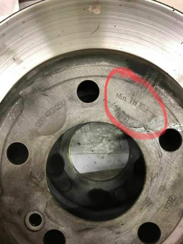

Hallo zusammen möchte euch berichten was mir heute bei meinem Service B vorgefallen ist. Villeicht habt ihr ähnliche Erfahrungen gemacht.
Habe heute mit 66‘000km den Service B gemacht inkl Bremsbacken die fällig waren. Auf der Offerte die ich erhalten habe, wurden die Bremsscheiben optional hinzugefügt. Nun gut, habe den Kundendienst Mitarbeiter gebeten mich zu kontaktieren im Falle das man die Bremsscheiben wechseln muss. Ca3h später erhalte ich den Anruf aus der Werkstatt mit der Info das die Scheiben untermaß sind und bei weiterverwendung ein ehrhebliches Sicherheitsrisiko bestehen würde!! Ich persönlich empfand es sehr kommisch nach 66‘000 km die Scheiben zu wechseln und bat den Kundendienst Mitarbeiter die neuen zu Montieren und mir die alten Scheiben mitzugeben.

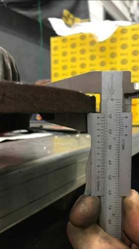

Gemacht getan, nach dem Service und noch positiven eindruck, bin ich direkt in meine Vertrauenswerkstatt gefahren. Dort habe ich meine alten Scheiben Prüfen lassen!!! Neu haben die Benz Bremsscheiben 12mm, auf der Scheibe steht 10,3mm ist mindestmass, gemessen haben wir 11,1mm. Von wegen untermass und Sicherheitsrisiko. Nur der Bremsscheiben Service (ohne Beläge) kostet mich Chf. 550.-inkl !!!! Ich denke eine Reklamation ist angebracht oder blicke ich nicht durch??? Was ist eure Meinung hierzu?

Nochmal zusammen gefasst:
Bremsscheiben haben ein Mindestmass ( steht auf der Bremsscheibe), dieses sollte auf keinen Fall unterschritten werden.
Bei Unterschreitung dieses Mindestmasses besteht die Gefahr des überhitzens und der Rissbildung, gerade bei Innenbelüfteten Bremsscheiben ein hohes Risiko ohne Vorwarnung.
Mercedes und andere Hersteller haben ein Wartungs-Verschleissmass festgelegt, ( Nachzulesen im Wartungshandbuch oder WIS= Werkstatt-Informations-System ).
Dieses Wartungsmass liegt einige Zehntel über dem Mindestmass, kommt zur Anwendung beim erneuern der Bremssteine .
Es wird wohl jeder nachvollziehen können das eine Bremsscheibe die 0,1mm vor der Mindestverschleissgrenze liegt nicht mit neuen Bremssteinen ausgestattet werden darf , das Mindestmass würde in kürzester Zeit unterschritten werden .
Die Werkstatt hat sicherlich mit einem zertifizierten von MB freigegeben Messchieber für Bremsscheiben an der dünsten Stelle gemessen, so wie es der Hersteller vorgibt .
Sicherlich kann hierüber noch weiter diskutiert werden , Bremsscheiben haben Sicherheitsreserven, auch beim Unterschreiten des Mindesmasses versagt die Bremse nicht sofort, aber es gibt Situationen da kommt es auf drastischen an , Gefahrbremsungen aus hoher Geschwindigkeit , Bergabfahrten mit Beladung oder Anhänger usw. , wo enden diese Reserven ?
Dieses vorgehen beim erneuern von Bremssteinen sollte jedem Mechaniker bekannt sein , auch deiner Werkstatt des Vertrauens . Ich persönlich hätte hier kein Vertrauen , schon das Messen mit nicht geeigneten Messzeugen zeigt die Unprofessionalität .

die Bremsscheiben wurden mit einem ungeeignetem Messwerkzeug gemessen und ergeben so sicherlich falsche Werte.
Es handelt sich nicht um einen Bremsscheiben-Messschieber.
Gruß Dirk
Bei Punktmeßgeräten werden die "Täler" der Riefen gemessen.
Möglicherweise besteht tatsächlich Untermaß.
Berechtigter Einwand. Eine Bügelmessschraube wäre auch geeignet. Bremsscheiben nutzen sich nicht plan ab und sollten an mehreren Punkten gemessen werden. Die stärkste Abnutzung tritt in der Mitte der Nutzfläche auf wo die Bremskolben die grösste Kraft übertragen.
Die Werkstatt hat das schon richtig gemacht:
Mit dem ersten Satz Bremsbeläge ist man bei mehr als der Hälfte der Verschleißmarge von 1,7mm angelangt. Mit dem zweiten Satz Bremsbeläge wäre beim Erreichen der Verschleißgrenze der Bremsbeläge die gesamte Verschleißmarge verbraucht und überschritten worden.
Daher waren die Bremsscheiben beim Werkstattermin nicht unter der Verschleißgrenze, wären es aber beim nächsten Erreichen der Abnutzungsgrenze der Beläge bei gleicher Fahrweise zwangsläufig gewesen. Und da die Dicke der Bremsscheiben nicht überwacht wird, die Bremsbeläge aber schon, musste die Werkstatt davon ausgehen dass das Fahrzeug bis zum nächsten Aufleuchten der Bremsverschleißanzeige gefahren worden wäre.
Dann wären die Scheiben aber schon Untermaß gewesen. Und da kein normaler Werkstattkunde zwischen den Inspektionen die Scheibendicke misst, waren die Scheiben aus Sicherheitsgründen zu tauschen.
Sei froh, dass deine Werkstatt dich nicht sehenden Auges in eine gefährliche Situation gebracht hat, mit Betrug hat das nicht das geringste zu tun, ganz im Gegenteil.
