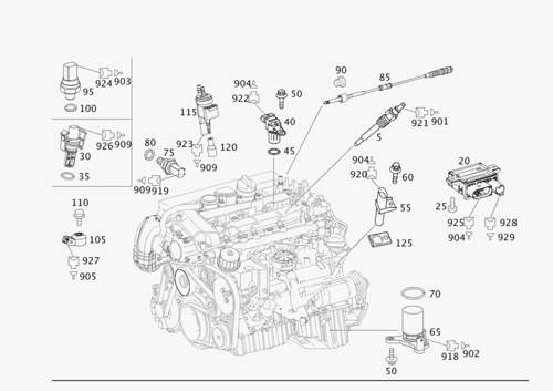

@w246 schrieb am 29. Oktober 2023 um 10:58:35 Uhr:
@sandysa schrieb am 29. Oktober 2023 um 10:22:13 Uhr:
versuche doch mal das besagte Drehzahlsignal mit einem Oszi darzustellen (oder irgendwie mit der SD), nicht das dies über 2000U/min einbricht, dann wäre es evt auch logisch dass das Steuerteil die Sollwerte zurück nimmt weil es von eine niedrigeren Drehzahl ausgeht? Ist zwar weit hergeholt aber einen Versuch wert oder?
der gedanke ist nicht schlecht, aber warum sollte das dann grade bei 2000 einbrechen, und nicht schon vorher unplausibel sein
gruß Franke
Wenn der Abstand Sensor - Zahnkranz zu groß ist könnte es ja sein das das Steuerteil halt ab 2000U nicht mehr jeden Zahn erkennt?
Wenn man die Möglichkeit hat kann man sowas halt schön mit dem Oszi prüfen.
@sandysa schrieb am 30. Oktober 2023 um 18:04:18 Uhr:
gruß Franke
Servus
der sensort greift nicht auf den zahnkranz zu, sondern an 3 stifte! ich habe einen gfefunden wo man das sehen kann, hab aber beim Automatik noch kein bild gefunden
https://www.ebay.de/itm/254254723174
Ne das sollte schon passen, ich kann mit nur 1% Gaspedalstellung über 2000 drehen . Wenn ich aber leicht beschleunige ruckelt er und nimmt kein gas an.

Servus,
ich bin jetzt nochmal der sache mit dem sensor auf dem grund gegangen.. die 125 ist des pudels kern, der ist bei schaltung dazwischen, bei auomatik nicht.
gruß Franke
125
Blöde frage die 125 sitzt an der drosselklappe ?
ja, blöde frage.
es ging bei mir nur um den kurbellwellensenor man kann des auf dem Bild schon erkennen um was geht.
wenn man die teile schon mal gesehen hat.
gruß
ok ja den Kurbelwellensensor habe ich schon erneuert.

@Sternaufgrill schrieb am 12. November 2023 um 14:36:11 Uhr:
Grußa
und das es wechselweise mit oder ohne unterlage (125) verbaut wird, hast du auch begriffen und du bist dir dann 100% sicher das es so ist wie es sein soll?
na dann
Nein habe ich ehrlicherweise nicht begriffen, du meinst das zwischen deckel und dem Sensor noch eine Unterlage verbaut gehört ?
ich bin mir ziemlich sicher das bei mir keine unterlage Oder geschweige dichtung unterliegt.
Viele grüße
Dann muss die Unterlage dazwischen.
Also zwischen Sensor und Kurbelgehäuse muss die Unterlage dazwischen, dann wird es auch Funktionieren.
Chris
Ok werde ich heute bei MB mal direkt anfragen.
wir warten auf rückmeldung!
leider gibt es noch keine, ich warte auf die Werkstatt. Leider alles ausgebucht und erst nächste Woche einen Termin bekommen.
dachte du baust die Unterlage ein am Sensor.
Warum gehst jetzt in die Werkstatt??
ich mache das alles in der Werkstatt bei einem bekannten, bei ihn darf ich seine Hebebühne nutzen und bei schwierigen sachen hilft er mir. Aber durch die Winterzeit sind alle seine 3 Bühnen belegt. ( eine von diesen bekomme ich immer )
