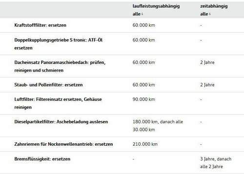

Anbei ein Bild davon. Wäre prima wenn jemand mir die Sache erklären kann, wieso in 281 Tagen eine Inspektion fällig sein soll?
Hätte gedacht bei 60.000km bzw. bei 3 Jahren Fahrzeugalter (Bremsflüssigkeitswechsel)

Die Hersteller sind dazu übergegangen, den erstmaligen Bremsflüssigkeitswechsel nach 2 Jahren zu machen, anstatt 3Jahre und danach alle 2 Jahre.

Also ich denke, und so steht es auch bei mir unter myAudi, ist der Bremsflüssigkeitswechsel nach 2 Jahren fällig.

Bremsflüssigkeit ist bei dem Wagen auch erst nach 3 Jahren.
Bin jetzt aber endlich drauf gekommen. Nach 2 Jahren soll das Schiebedach gewartet werden.

Hätten Sie es nicht beim Service nach einem Jahr mitmachen können, und dann hättest ja auch 2 Jahre Ruhe??
MfG
P.S. Habe es gerade gesehen.. Bei der Bremsflüssigkeit habts recht, 1. mal n. 3 Jahren, danach 2 jährlich.
Und Pollenfilter ist auch dran!

Es schein so aus, dass beim Neuwagen waren bei deinem Auto die default Werte 720und 30000.
Jetzt bei Ölwechsel, hat der Serviceman die FLEX Variablen zurückgesetzt UND auch (nur) die
FIX: Anzahl km seit letzer FIX auf 0. Deswegen nächster Ölwechsel und nächste Inspektion hast in 28900km
ABER NICHT die
FIX: Anzahl Tage seit letzer FIX - die hatte der belassen auf 439 (720 - 281)
Da dachte er, dass du so wie so in 10 Monate noch mal vorbeischauen sollst.
