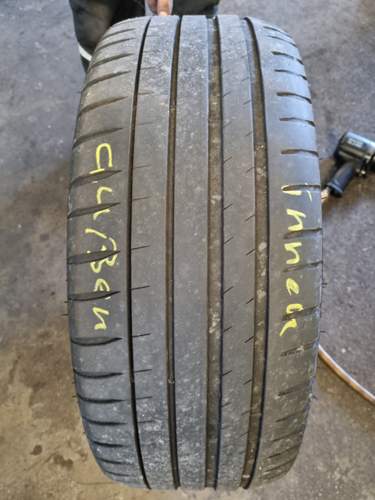

hab bei meinem Proceed GT 2019 mit einem Km Stand von ca. 75.000 km einen ungleichmäßigen Verschleiß der Lauffläche und laute Abrollgeräusche während der Fahrt (Sägezahn Brummen).
Es ist alles Serie am Fahrzeug (Fahrwerk, Felgen, Reifen) und das Problem trat bei den Sport Pilot 4 auf.
Hat das von Euch sonst noch jemand und falls ja konnte eine Ursache ausfindig gemacht werden?
Es ist auf dem Bild sichtbar, dass die Innenseite stärker abgefahren ist.

Irgend etwas nicht original ??? ( Reifen, Felgen, Spurplatten montiert ).MfG. Franky
Spurplatten seit paar hundert km.
Der sägezahn war aber vorher schon deutlich da. Beim Kollegen ohne spurplatten alles original der selbe Mist.
Bei mir genau das selbe, Sommerreifen haben ca. 20.000 km gehalten. Das finde ich schon extrem wenig. Wollte gestern bei ATU die Spur einstellen lassen und das Ergebnis könnt ihr in meinem tread nachlesen.

Update:
Achsvermessung wurde gemacht. Vorderachse hatte geringfügige Abweichung die korrigiert wurde.
Ich kann mich an eine kleine Bordsteinkollision vorne erinnern. Das war ganz sachte und vor etwa 1,5 Jahren.
Vielleicht ist es ein Zusammenspiel mit der Kollision, Fahrwerk und Reifen.
Vielleicht konnten wir den Verschleiß vorne und hinten feststellen, weil ich beim Wechsel zwischen Winterräder/Sommerräder die besseren Reifen immer hinten drauf machen lassen hab.
Auf der Hinterachse wurden noch die Stoßdämpfer auf Garantie ausgetauscht. Es gab Geräusche und ich dachte eigentlich, dass es sie Heckklappe ist.
Da grad auch der Mechanismus zum Panodach ebenfalls auf Garantie ausgetauscht wird und noch dauert, konnte ich es noch nicht selber prüfen. Das Panoramadach hat nicht mehr richtig geschlossen.
Leichte Bordsteinrempler gehen schnell. Da verstellt sich oft die Spur. Nur können sich meißt die Besitzer nicht mehr daran erinnern. Wenn dann mehr Leute auf einem Bock rumreiten, wirds noch kritischer.
