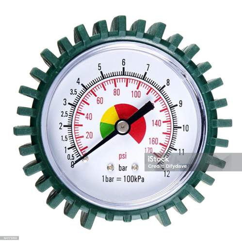

Eine Verwechselung ist eben doch leicht möglich.
Wenn man z.B. das abgebildete Manometer benutzt und versehentlich auf der roten PSI Skala „30“ als 3 Bar abliest und einstellt, fährt man anschliessend mit ca. 2 Bar durch die Gegend.
Bei TE ist das wohl nicht der Fall, da ja auch digital anzeigende Geräte benutzt wurden, aber unmöglich ist gar nichts!

Eine 3 von von 30 zu unterscheiden sollte sicherlich für jedermann möglich sein. Die in rot geschriebenen psi-Werte machen es nicht schwerer. 😉
Das 1 psi nicht 1 bar entspricht kann man einfach der Skala entnehmen.

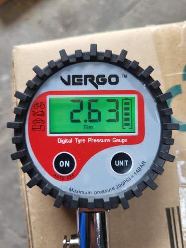

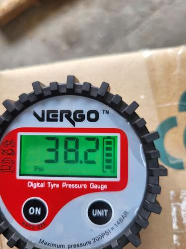

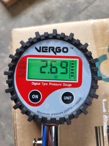

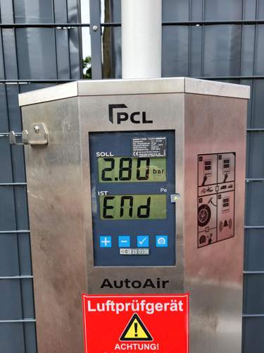

Hier mal beide Vorderräder mit verschiedenen Einstellungen des Luftprüfer!
Durch das entfernen vom Ventiel fällt der Druck um mindestens 0,1 Bar ab.
20250724
20250724
20250724
+3
An der Tankstelle das gleiche Bild!
Die Anzeige zeigte ungefähr den gleichen Wert wie mit meinem Gerät (2,7 Bar).
Da aber sofort auf den Eingestellten Wert hochgepumpt wurde, konnte ich es nicht Fotografieren.
Ich habe nach der Kontrolle den Druck auf 3 Bar erhöht.

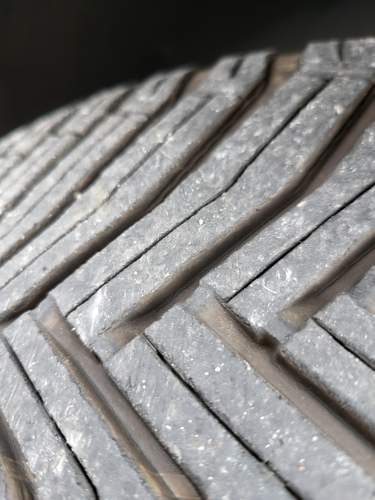

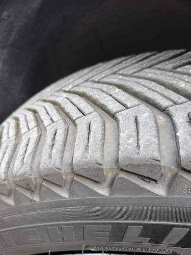

Ich hänge auch mal Bilder von meinem Reifen an wo man den Verschleiß und die rubbelige Oberfläche sehen kann.

Letztendlich müsste die Spur und Sturz vermessen werden.
Noch mal? Habe sie jetzt schon mehrfach prüfen und einstellen lassen.
