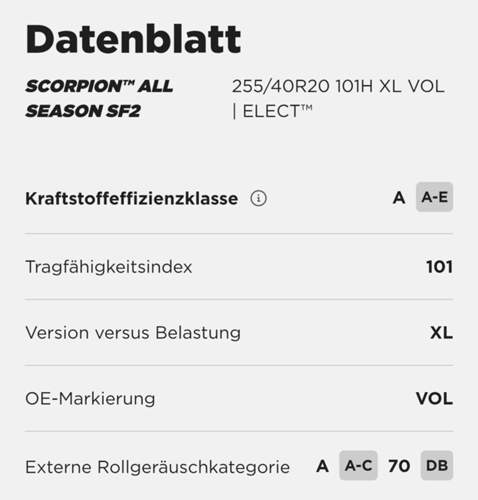

Habe mal als Alternative die
PIRELLI SCORPION ALL SEA SF2 gefunden die laut EU-Reifenlabel A, A oder B und 70 dB haben sollen.

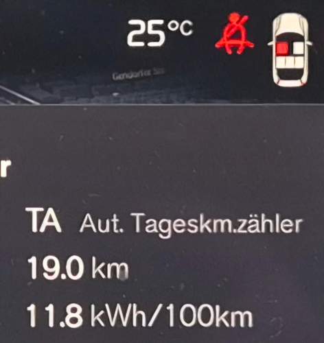

Ich hatte auf dem Vorgänger MY23 auch die Michelin in 19 Zoll. Da ich den ja nach etwas über 8.000 km zurückgegeben hatte, kann ich nur bis zu dem Zeitpunkt sagen, dass das beschriebene Phänomen nicht vorhanden war.
Auf dem aktuellen MY24 sind die Pirelli montiert, allerdings in 20 Zoll. Ich kann nicht sagen, dass ich den als lauter empfinde, aber der XC40 liegt in Kurven etwas satter, bedingt durch die 20 Zoll. In Sachen Verbrauch kann ich keinen Vergleich ziehen, da das überarbeitete MY24 effizienter als die MY davor ist. Mit Verbräuchen zwischen rund 12 und 15,X kWh/100 km bin ich hier bei uns im Mittelgebirge sehr zufrieden.
XC40 ER MY24 Verbrauch

Der Pirelli Scorpion All Season SF2 XL VOL KS 3PMSF Elect. hat A/A/70
der original Michelin hat A/B/71
