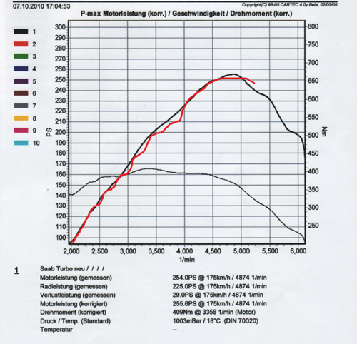

Ich habe das Problem, dass das Fahrzeug bei Volllast recht ungleichmäßig beschleunigt wohl wegen Regeleingriffen der Trionic.
Es ist rein vom Popometer eine Schwanken zwischen 80-100% Leistung. (rein subjektiv!)
Man merkt es schon deutlich.
Dieses Problem tritt bei Volllast auf.

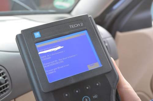

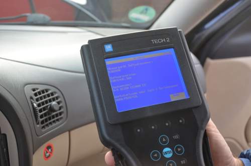

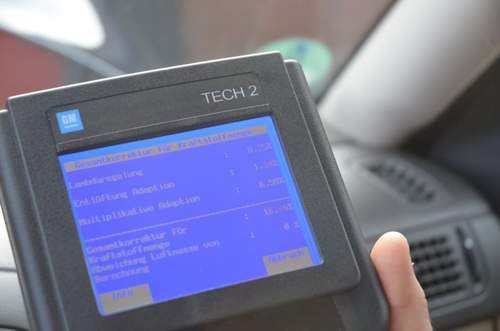

Ich habe jetzt für 1-2 Wochen ein Tech2 zur Verfügung um mal etwas rumzuspielen.
Mir ist als in dem Bereich ziemlich Unwissendem aber nicht so recht klar auf was in dem Zusammenhang besonders zu achten wäre!
Ich haue hier mal ein paar Bilder rein! Ist alles im Leerlauf entstanden.
Einmal als Dropbox-Ordner (das ist vielleicht übersichtlicher)
https://www.dropbox.com/.../AADFfqg6sIecACrrVH61kN2ya?dl=0
Ich haue aber alle Bilder auch nochmal als Anhang hier in diesen Post!)
(Es gibt zwei Bilder zu Klopfen und Fehlzündungen, das Bild mit den höheren Werte entstand beim erstmaligen Auslesen, das zweite Bild nach Nullen der Werte + 50 Kilometer fahrt)
Ich bin was die anzeigbaren Werte angeht aber durchaus noch ziemlich im Unklaren und versuche gerade mögliche Infos zusammenzukratzen die bei Behebung meiens Problemes helfen könnten.
Auf welche Werte ist besonders zu achten? Welche Relationen sind interessant?
Wo könnte man Abweichungen suchen die auf den Fehler hindeuten könnten?
Ein Tech2 hilft nicht weiter wenn der Esel der es bedient zu blöd dafür ist 😁
Wäre super, wenn sich jemand etwas Zeit für mein Problem nehmen könnte und sich die Bilder mal anschaut und ein paar Worte hier lässt!
Grüße 🙂

Der Tech2 ist sicherlich ein guter Tester, der für SAAB passend hergestellt wurde. Da kann man auch eine ganze Menge mit veranstalten. Auch eine Probefahrt mit Aufzeichnung der vorgewählten Sensordaten und Parametern.
Sowas geht nicht allein, nur zu Zweit. Einer fährt, einer liest ab und bei einer Macke im Steuerungssystem kann man auch sofort den Parameter sehen, der da in die Knie geht.
Die Probefahrt kann auch gespeichert werden und mit passender Software auf einem Computer diese Probefahrt zergliedert und eine korrekte Diagnose gestellt werden.
Sowas willst Du nicht lesen, sondern selber machen. Kann ich verstehen und nachvollziehen, aber dann solltest Du auch langsam Deine Grenzen kennen.

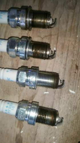

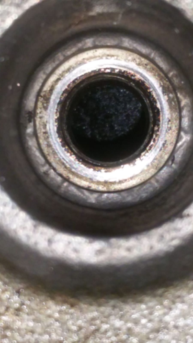

Ich habe gerade zufällig festgestellt, dass die Kolben von Zylinder 1 und 2 feucht sind, Zylinder 3 und 4 sind trocken.
Zündkerzen sind aber alle 4 trocken und sehen (noch) gleichmäßig aus.
Sind allerdings auch erst 3000 Kilometer alt.
(Die alten Kerzen zuvor ließen auf Ölverbrauch Zylinder1+4 schließen)
Satz neue Einspritzventile kaufen?

Ich habe mir die Fotos angesehen und wirklich nichts erotisches entdecken können...es hat mich nichts erregt. 😁
Feuchte Kolbenböden sind, je nach Standzeit des Motors, völlig normal. Und bei den Zündkerzen, die ja fast neu sind, fällt nur die 2. Kerze von oben auf, weil sie etwas dunkler an der Keramik ist.
Ich versuche mal Deine Gedanken zu lesen: Du siehst zwei feuchte Kolben, zwei trockene Kolben...also ist da was faul. Und willst die Einspritzdüsen quer tauschen, um eventuell dann andere feuchte Kolben zu sehen.
Wenn Du Dir schon die Arbeit machen möchtest, dann baue das komplette Railrohr mit Düsen aus, lege diese nach oben, lasse den Anlasser von einer zweiten Person starten und schaue Dir das Spritzbild der Düsen an.
Sollte es eine oder zwei defekte Düsen geben, wirst Du sie auch als Laie erkennen!!!
Bei der Aktion aber bitte die Zündkerzen und Zünd-Leiste ausbauen...sonst kommt es zu einem unerklärlichen Brandschaden, die von der Versicherung garantiert abgebügelt wird.

Ich habe mal in ein zufällig gefundenes Leistungsdiagramm eines 9-5 Aero eingezeichnet wie sich meiner gefühlt anfühlt bei Volllast. Siehe Bild im Anhang. Wie es wirklich ausschauen würde weiß ich natürlich nicht. Das ist jetzt geraten.

Was ich schonmal überlegt hatte. Wie im Eingangspost bereits beschrieben ist ja auch Ölverbrauch vorhanden.
Wo Ölverbrauch ist gibt es ja gerne auch mal etwas Ablagerung im Brennraum. Vor allem weil der Ölverbrauch (zumindest gemäß Vorbesitzer) in einem recht konstanten Rahmen schon über einen langen Zeitraum existiert.
Vielleicht ist das ein Thema, was das Problem was ich habe irgendwo noch verstärkt weil es dadurch halt ggf eher zu klopfen und damit zu regeln kommt. Wäre ja vielleicht irgendwie denkbar.
