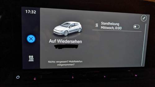

Ich hab's nicht vergessen und heute extra ein Bild gemacht.
Also so (siehe Bild) sieht das bei mir aus, wenn ich den Engine ON/OFF Knopf drücke um den Golf 8 nach einer Fahrt auszuschalten.
Da kommt bei mir kein Hinweis das mein Account ungeschützt sei, oder meine S-PIN verlangt wird (gespeichert!). Auch nicht wenn ich das Fenster (siehe Bild) schließe. Dann lande ich wieder im Menü / Kachelansicht. Wenn ich die Tür öffne geht das Discover einfach aus und bleibt wie erwartet schwarz (Standby)
Ich habe:
- S-PIN gespeichert: JA
- We Connect (Plus): aktiv
- Hauptnutzer: aktiv
- Internet Kugel (weiß): aktiv
- Software (Discover Media): v1788
*Bevor wieder die Rückfragen kommen: NEIN! Die Leiste da unten ist nicht beleuchtet, das ist Infrarot... 😉
