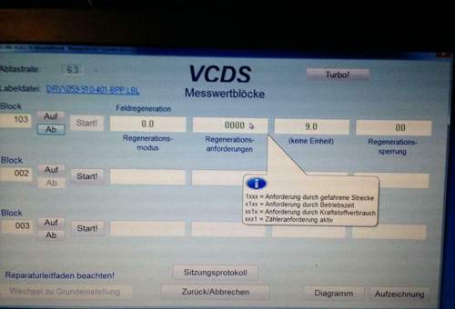

DDS im Standgas bei 7...14 mbar ist i.O., das hat meiner auch. Wenn der Motor aus ist, muss genau dieser Wert Null werden! Wenn Du Gas gibst, dann muss mit der Drehzahl der DD-Wert ansteigen, mit Drehzahlabfall auch wieder auf seinen alten Wert runterfallen. Wenn Du fährst, und einfach vom gehst, muss sollte der DD-Wert auch ansteigen, weil im Schiebebetrieb das AGR zu macht und somit der Motor mehr Luft über den Luftfilter einsaugt und damit die Abgasmenge ansteigt, was den DD-Wert nach oben schiebt. Kann man schnell testen.
Dann gibt es aber noch den Offset-DDS-Wert, der sollte unveränderlich sein.
Lese mal diese Regenerationsstatus-Bits aus (MWB 101 oder 102 oder 103) aus.
PS: Habe gerade gesucht und doch mal ein Foto gefunden. Ist MWB 103.2. Siehe Label im Bild!

Sollte doch aber bei der Rußbeladung dann das DPF Symbol ununterbrochen blinken oder. So habe ich ja garnicht die Möglichkeit per Regenerationsfahrt frei zu fahren. Kann es sein das ich das Problem nurnoch per Notgeneration mit vcds lösen kann. Weil 2000 km ohne Regeneration ist ja denke ich schon äußerst viel und die Rußbeladung von 35 gramm laut Mechaniker schon Höchstgrenze. Ich will ja den Filter nicht vollständig zerstören.
Also ich weiß nciht genau die Implementierung, wann welche Warnlampe aufleuchtet und wann sie wieder erlöscht. Zum Beispiel gibt es recht merkwürdige Lösungen, wie die gelbe Ölleuchte, also dass zu wenig Öl drinnen sein soll. Die geht sofort aus, wenn Du nur vorne die Motorhaube auf und zumachst. Also der Haubenkontakt lässt die Lampe ausgehen! Und dann hast du 50km oder sogar mehr km Ruhe.
Was sagen MWB 103.2 und 103.4?
