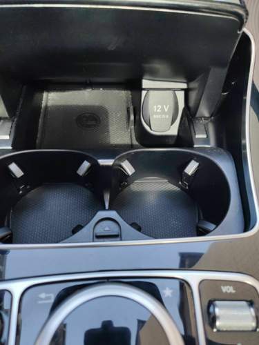

Hi zusammen,
habe heute den ungenutzten Ersatzschlüssel mal nutzen wollen aber es scheitert schon an der Entriegelung.
Passiert einfach nichts. Natürlich gleich die Batterie getauscht aber leider immer noch ohne Funktion. Rote Led leuchtet aber jedes mal kurz auf. Keyless Start fkt.auch nicht und wenn ich das Teil rausnehme und in die Zündung stecke lässt es sich drehen aber passiert sonst nichts.
Gibt es eine "Anlernfunktion" die ich hier durchführen könnte, bevor ich mich zu den Spezialisten begebe, die mir nach 15 Sek. sagen ich bräuchte für 350€ einen neuen Schlüssel 🙂
Und falls wirklich defekt - hättet ihr eine Anlaufstelle in der Nähe von Darmstadt bzw. im Rhein Main Gebiet?
Auto habe ich erst seit heute. Ist ein C43 Bj. 2017. Privat von einem Bekannten, also keine JS Garantie. Bei dem ausgemachten Preis wäre es aber auch etwas unverschämt. Dafür habe ich jetzt solche Probleme 🙂

Hm, ich bin mir jetzt nicht ganz sicher. Ich meine das geht, in dem du den Schlüssel im vorderen Ablagefach auf die NFC-Makierung legst. Kurz liegen lässt und dann den Wagen startest. Den anderen Schlüssel natürlich außer Reichweite.
Danke für die Antwort. Das wäre dann wo ungefähr auf dem Bild? 🙂
Das müsste unter dem Cupholder sein. Hab aber nen Mopf. Beim VorMopf müsstest du den Startknopf abmachen und Schlüssel stecken und glaube ne gewisse Zeit stecken lassen und dann starten.

Kläre mal, ob der Schlüssel wirklich zu diesem Fahrzeug gehört. Die beschriebenen Symptome passen genau auf das Verhalten wenn der Schlüssel eines anderen Mercedes verwendet wird.

Dann steht im Display "Falscher Schlüssel".

Hmm jetzt wo du es sagst... Der Bekannte hat noch eine A Klasse und ich auch.. und dieser Schlüssel sieht leider eher dem der A Klasse ähnlich.... nicht das der mir da was falsches mitgegeben hat :/
Hat der Ersatzschlüssel vom C43 auch 3 Taster oder nur 2?
Falls auch 3 dann war das wohl sie Lösung 🙂
Habe nämlich einen 2 Taster mitbekommen...
Schlüssel 1+2 sind immer identisch.
Ob du nen falschen Schlüssel hast, lässt sich einfach mit den beschriebenen Methoden klären. Ablage NFC (Mopf) oder starten im Zündschloss VorMopf. Ist noch nicht klar was du fährst. Das Anlernen bezieht sich nur auf die Funkfrequenzen und deren Verschlüsselung. Gehört der Schlüssel zum Auto, lässt es sich immer auf die beschriebene Art und Weise starten, auch z.B. wenn die Batterie des Schlüssels leer ist.
Dann sollte auch die besagte Meldung kommen, falscher Schlüssel.
