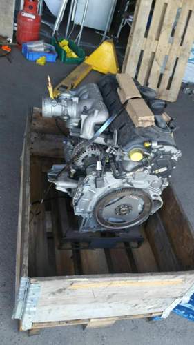

hallo gemeinde,
habe mir für meinen dicken einen neuen motor kaufen müssen.
ich hoffe jetzt, das es auch richtig war, den motor zu kaufen und brauche deshalb mal euer wissen.
die maschine ist 18 jahre alt und war noch nie eingebaut. das heißt, sie hat null kilometer auf dem tacho und noch nie öl eingefüllt gehabt.
meine frage ist jetzt, kann ich sie bedenkenlos einbauen lassen oder muss irgendwas wichtiges beachtet werden. ?
danke schon mal, gruß

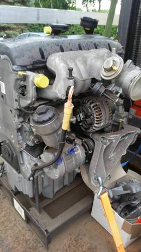

Hi, kuck mal ob der die passende Lichtmaschine hat. Gibt 150 und 180a beim R5.
danke, warum ist das denn so wichtig ?

Ich würde grundsätzlich versuchen, möglichst viele Bereiche vor dem ersten "durchdrehen" mit Öl zu benetzen. Zylinderwände über die Glühkerzenöffnung, ggf Nockenwellen, sofern ohne zu zerlegen zu erreichen.

Nach dem Einbau, wenn alles läuft, würde ich dann nach 500-1000km NOCHMAL Ölfilter, Öl und Kraftstofffilter wechseln.

Auf jedenfall nach dem Einfahren das Öl tauschen! Du wirst den Abrieb sehr wahrscheinlich sogar im Öl sehen. Ich würde das nach 50-100km wechseln. Lieber einmal mehr als einmal zu wenig.
Und auf alle Fälle auf die Öl-Unterschiede mit und ohne DPF beachten/ nur Öl mit VW Freigabe verwenden!
PS: der Preis ist vollkommen ok!
Da VW explizit Öl mit der Freigabe 506.01 vorschreibt, würd ich auf gar keinen Fall etwas anderes verwenden: LL2 0 W 30 nach VW Norm 506.01. Zumal es um die Plasmabeschichtung der Zylinder geht.

entscheidend ist: 506.01
wie ist das denn mit dpf, soll ich dann auch 0 w 30 nehmen oder ist da zwingend ein anders zu nehmen ?
Nur wenn ab Werk verbaut
und nachgerüstet ?
