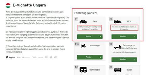

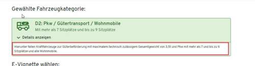

@ktown schrieb am 27. September 2021 um 13:57:03 Uhr:
Also ungarisch kann ich nicht. Daher würde ich mich einer deutschen Seite bedienen um Aufklärung zu betreiben und dort steht bei allen für
D1: Ein für den Transport von höchstens 7 Personen zugelassenes Fahrzeug und dessen Anhänger.
Also geht es nicht darum wie viele drin sind, sondern was max. zulässig ist.
Nach den Screenshots würde ich sagen dann wäre ich immenroch nicht D2. Hier steht "maximalem technisch zulässigem Gesamtgewicht von 3,5t und Pkw mit mehr als 7 und bis zu 9 Sitzplätze und alle Wohnmobile.
Hier verweisen Sie auf die technische Angaben für das Gewicht aber, aber Sitzplätze werden nur Anhand der Anzahl von Sitzplätze definiert. Somit wurde hier mit entweder mit Absicht die Stelle sehr schwammig beschrieben damit man hier gut kassieren kann?Naja ich sag mal nichts und warte ab was die INkasso zu melden hat.
