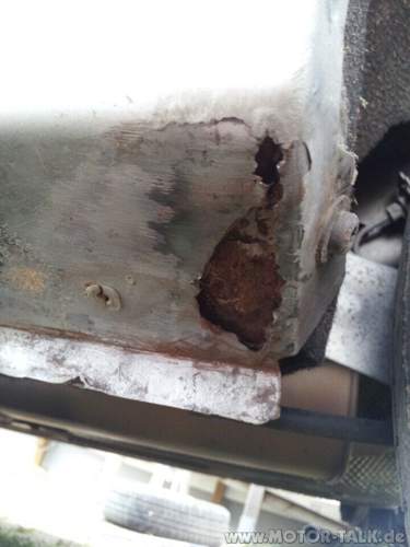

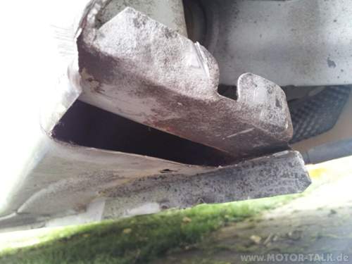

eben hat mir einer die Vorfahrt genommen. Ich wollte an der Ampel rechts rum, der Andere wollte wenden (und kam von rechts). Dabei haben wir uns wohl leicht berührt. Am Unfallort konnten wir beide zunächst nichts feststellen, nun habe ich eine Schramme am Schweller Höhe der B-Säule entdeckt. Allerdings ist da eine leichte Rostschicht drauf?! Kann das sein?

Es Regnet zwar aber so schnell bildet sich trotzdem keine Rostschicht ... kannst du ein Bild einstellen so da man sich es nicht nur vorstellen muss?
Er hätte dich mit seiner Front seitlich erwischt? Dann wäre ein Schaden etwas weiter oben in der Türe, auf Schweller Höhe gibt es an der Front eigentlich kein Bauteil, oder ist dir was an seinem Wagen aufgefallen was zu dem Schaden passen könnte?

Wo genau der Treffer war, kann ich nicht sagen. Der Van wollte wie gesagt 2 mal links abbiegen bzw. wenden und ich wollte rechts abbiegen. Er stand letzten Endes ganz links in der Spur, ich daneben zwischen linker und rechter Spur. Der Spiegel vom Van war dabei in etwa auf Höhe meiner B-Säule.
Vom Rost her müsste der Schaden schon ein paar Tage älter sein, aber mich wundert es auch, dass in dem Bereich alles so "sauber" ist. Oder gammelt mir der Schweller gerade weg und der hat das quasi "freigelegt"? Klingt noch unplausibler...

Das ist kein frischer Unfallschaden !
Das sieht eher aus, wie eine Unterrostung durch den "wahrscheinlich" älteren Kratzer.
Ist meiner Meinung nach nicht neu !
Und, mit was für einem Teil hätte Dich der Van denn da erwischen sollen ?
Ohne andere Bauteile zu beschädigen ?
Sorry, nur meine Einschätzung anhand des Bildes.
der Rostbefalll muss ja schon Jahre her sein ? als bei uns am Fiesta das blanke Blech zum vorschein kam war das nicht mal nach paar Monaten ansatzweise vom Flugrost was zu sehen, verzinkung sei dank ? bei meinen Focus sind schon seit paar Jährchen an der Türkante nen 5mm Lack abgeplatzt und das Blech zu sehen bzw auch an der Motorhaube wo die Scheinwerfergummis die Kanten der Motorhaube Übergang Scheinwerfer alles bis aufs Blech blank gerubbelt haben bis jetzt nur paar nich mal 1mm Punkte Flugrost zu sehen und der Wagen steht immer draussen.
für mich sieht das wie nen alter Unfallschaden aus ohne ordentliche Behandlung/Versiegelung (Verzinkung vergessen ?)
ja, das ist älter, das ist höchstwahrscheinlich schon kurz vorm durchrosten, da solltest du auf jeden Fall was machen (lassen)
Naja, das Märchen mit der Verzinkung (egal bei welchem Hersteller)...
Der Schaden dort ist auf jeden Fall alt, scheint mir aber durch Abschleifen und Nachlackieren (ggf. reicht einfach ein Lackstift) einfach reparabel zu sein.

Die Befürchtung hatte ich ja auch. Durch den "Unfall" habe ich das nun auch entdeckt. Das ist normal kaum zu erkennen. Morgen bei Licht muss ich mir nochmal genau die Türen und den vorderen Kotflügel ansehen, aber ich denke mal, da wird nichts sein. Der andere Aufprall, als mir die eine hinten raufbretterte, war deutlich lauter und spürbarer.
Da habe ich wohl noch mal Glück gehabt.
Meine Überlegung ging jetzt allenfalls in die Richtung, das an der Stelle unter der Farbe der Rost blühte und das nun zum Vorschein gekommen ist, aber die Stelle ist dafür eigentlich zu tief. Dann hätte das andere Fahrzeug schon tiefer gelegt sein müssen.
@Fiesta
Rostumwandler und Lackstift sind schon bestellt, da gehe ich auf jeden Fall bei.
