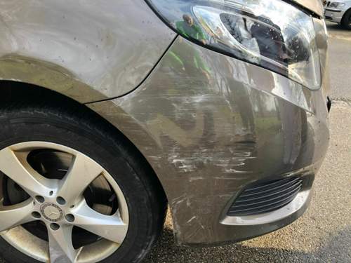

ich hatte einen kleinen Unfall, bei dem der vordere Kotflügel und die Stoßstange rechts beschädigt wurde. Sollte ich unbedingt zu Mercedes für einen Kostenvoranschlag fahren oder reicht eine beliebige Werkstatt, die u.U. den Kostenvoranschlag und die Arbeiten selbst günstiger anbietet? Mit welchen Stundensätzen arbeitet Mercedes bei Lackier- und Karosseriearbeiten?
Danke & Grüße

Danke euch, das war auch mein erster Gedanke, aber nachdem die linke Seite des Wagens des Unfallgegners komplett zerbeult ist, so dass die Türen nicht aufgehen, war ich verunsichert. Nicht dass hinter dem sichtbar kleinen Schaden etwas im Radkasten oder hinter der Stoßstange kaputt ist.

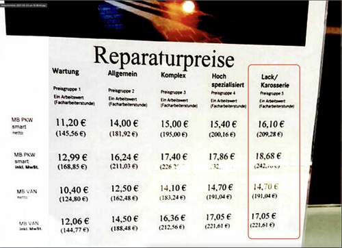

@escalator Die 474,- Euro war aber nicht beim Freundlichen fällig oder?
Nee, direkt beim Lackierer.

Das sehe ich komplett anders. Im Kotflügel ist keine Beule, und keine Delle, dieser ist gezogen weil sich das Fahrzeug in Bewegung befand. Ausbeulen kannste also schonmal vergessen. Die Sicke erschwert das ganze zusätzlich. Auf dicken Spachtel hätte ich bei sonem Auto keine Lust, das rächt sich! Bei der Fläche brauchste den Kotflügel auch nicht teillackieren...
Der Stoßfänger könnte evt. zu retten sein, das erkennt man auf dem Bild nicht. Gemäß Schilderung glaube ich das aber auch nicht. Unter dem Stoßfänger sind sicherlich Halter hinüber, ob man das nochmal sauber dran bekommt sieht man erst nach dem abbauen. Ausserdem verformt sich Kunststoff auch, ob der nach dem Lackieren noch ordentlich aussieht sagt dir vorher keiner.
Wie gut es dem Scheinwerfer geht sieht man auch erst beim zerlegen, ist der Halter gebrochen kostet so ein LED Scheinwerfer gutes Geld. Der ist zwar etwa höher als der Schaden, aber das muss nichts heißen, die Spaltmaße lassen einiges vermuten.
Wenn da einer mit SmartRepair ran geht muss er Mutig oder Dumm sein.
Und die Einschätzung ob Unfallwagen oder nicht, obliegt nicht dem einzelnen Betrachter. Das IST ein Unfallschaden, und im Falle des Verkaufes MUSS das angegeben werden.

Könntest du mir erläutern was das mit der Dicke zu tun hat? Bitte aber fachlich, und nicht vom Stammtisch! Zur Erinnerung: wir sprechen von verzogenem Blech mit Sickel, nicht von verbeultem! Du scheinst den Unterschied garnicht zu kennen.
Man Stelle sich ein Stück Frischhaltefolie vor. Flach auf dem Tisch, also schön glatt. Mit einer Hand flach festhalten, mit der anderen Hand mal kräftig mit nem Finger drüber ziehen. Die Folie verzieht sich wie das Blech, wird nie wieder glatt. Und in der Folie war keine Sicke...
Ok, die Argumente von @Altoelvermieter und @Pahul sind einleuchtend. Bei einem NP von knapp unter 80t und einem Restwert von sicher über 40t will ich dann doch nicht daran rumbasteln lassen.

Na ja die Versicherung zahlt für den Kostenvoranschlag nicht mehr als 100 - 150 Euro, alles was darüber ist sei "unverschämt", d.h. wenn Mercedes 300,- verlangt und ich den Wagen nicht bei denen machen lasse, wovon ich nicht ausgehe, dann zahle ich den Unterschied.

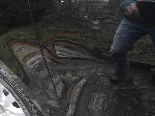

Bei meiner Klapperkiste war die Stelle etwa 29x15 cm, das wurde angeblich ohne Notwendigkeit des Spachtelns rausgedrückt. Hab jetzt die Rechnung nicht hier, aber es ging auch recht fix. Incl. Demontage der Verkleidung waren es glaube ich 0,75h.
Bei dir ist das ziehen ja noch viel deutlicher, da lässt sich garnichts ausbeulen. Ein Lackschichtenmessgerät spricht Bände, ein schwacher Magnet hilft dir als anhaltspunkt. DAS kann man zwar gut instand setzen, geht aber definitiv nicht ohne relativ viel Spachtel.
Der Preis kommt schon hin, aber ausgebeult wurde da nix.
