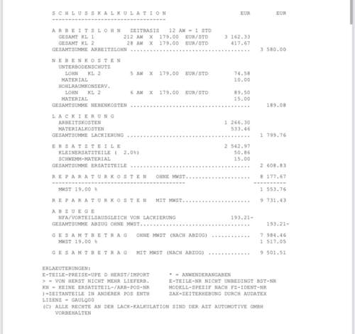

Das Gutachten liegt bei 9.500€ inkl MwSt. scheint mit etwas zu niedrig zu sein.
Was würdet ihr tun?
Was willst du den machen? Fiktiv abrechnen oder reparieren lassen? Wenn reparieren wo (freie oder Vertragswerkstatt)? Hast du bei der Kasko eine Werkstattbindung? Was für Stundensätze sind den dem Gutachten zu Grunde gelegt? Alles Punkte, die bedacht werden müssen

Das ist die Berechnung für den Schaden.
Der Gutachter geht nicht davon aus, dass der Reifen an der Unfallseite, Außenseitig abgefahren ist obwohl ich Bilder von zuvor hatte, die zeigen, dass ich noch gutes Profil hatte und vor dem Urlaub sogar eine Achsvermessung/-Einstellung machen lassen habe

@powerbenz1 schrieb am 18. Oktober 2024 um 20:36:01 Uhr:
