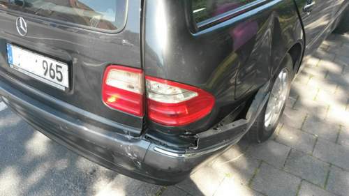

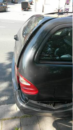

Heute ist mir ein Mazda-Van hinten rechts auf meinen geliebten S210 geknallt, siehe Bild.
Mein Fahrer-Gurt hat ausgelöst und funktioniert jetzt nicht mehr. (Personenschaden gab es aber glücklicherweise nicht.) Fehlermeldung "SRS". Die ganze hintere rechte Karosserie ist verzogen, Heckklappe und rechte hintere Tür schließen nicht mehr richtig.
Ich konnte aber noch problemlos zu meiner Vertragswerkstatt fahren.
Es ist ein 220CDI T-Modell BJ 12/2002 mit 188.000 km. Wirklich guter Zustand, alle Kundendienste in der Vertragswerkstatt, Getriebespülung nach TE vor 15.000km, im Lauf der Zeit wurden 3 von 4 Injektoren erneuert (seitdem pansche ich 2Takt-Öl 1:200), wenig Rost (in Graz gebaut, die Heckklappe wurde 12/2014 auf Kulanz saniert), fast neuer DPF, also grüne Plakette.
Der Mazda-Fahrer hat ganz klar die Schuld am Unfall eingestanden und alles seiner Versicherung gemeldet.
Es wird wohl ein Sachverständigen-Gutachten geben.
Trotzdem würde mich vorab die Einschätzung von euch Fachleuten interessieren.
Was ist, wenn es ein "wirtschaftlicher Totalschaden" ist?
Kann der Schaden dann durch meine freie "Taxi-Werkstatt" (die schon die Getriebespülung gemacht und den DPF eingebaut hat) beseitigt werden? Wie schätzt ihr da die Kosten ein? (Klar geht das mit dem Bild nur grob, aber das würde mir schon weiterhelfen.)
Heul 🙁

Das ist definitiv ein wirtschaftlicher Totalschaden.
Das ganze hintere Seitenteil muss erneuert werden.
Bei fachgerechter Reparatur bei MB auf jeden Fall weit über 5000 Euro.
Angebote reinholen.
Bei Mercedes einfach mal und bei einer kleineren dir evtl bekannten freien Werkstatt.
Denke mal der müsste auf die Richtbank.
Wenn. Mercedes 8000 nimmt dann nimmt die kleine Werkstatt vielleicht 4000.-.
Darf ja um 30% höher sein als der geschätzte vorige Wert des Autos...
Wenn der aus Graz kommt und rostarm ist lohnt sich das vielleicht - selbst wenn man leicht was dazuzahlt sonst fängt die Rennerei und das Suchen wieder an.
... schönes Auto, da kommen einem wirkl. d. Tränen.
Ich würde es genauso machen, wie die Schreiber vor mir - und wenn Du leicht dazuzahlst: machs.
Viel Glück u. berichte mal.

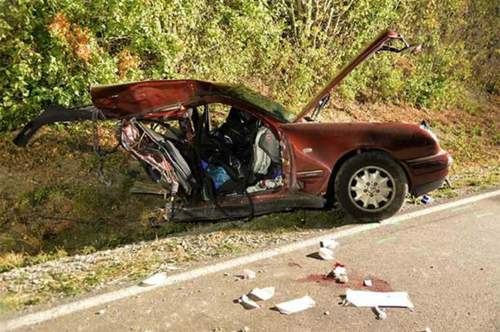

Letzten Freitag kam es zu einem tödlichen Unfall in der Nähe von Schwäbisch Hall - ein BMW hat einen Traktor überholt - entgegenkommender W210 kam ins Schleudern und krachte quer gegen den Traktor. Das Heck sah dann so aus:
Kommst du auch aus der Gegend, wohne nicht mal 1km von der Unfallstelle weg.
@TheRollingStone schrieb am 10. August 2015 um 11:03:52 Uhr:
.... entgegenkommender W210 kam ins Schleudern und krachte quer gegen den Traktor. Das Heck sah dann so aus:
Grauenvoll 🙁
Wenn ich dann sehe, wie bei uns die Winzer während der Weinlese teils bis spät in die Nacht über die kurvigen Landstraßen und in den Ort hineinbrettern, mit Traktoren, die beihnahe so groß sind wie ein LKW, mit zwei großen Anhängern dahinter, beladen mit Tonnen von Trauben, ...
Wenn es da mal knallt wird es auch Tote geben. Da bin ich mir ganz sicher.

Ich würde nur reparieren lassen, wenn das von einer Fachwerkstatt auch wirklich fachgerecht innerhalb der 130% Regelung erledigt werden kann!
Der Restwert des Wagens dürfte vor dem Unfall bei vielleicht 3500 - 4000 Euro gelegen haben.
Das komplette Heckteil scheint verzogen zu sein, das SRS System hat ausgelöst. Ohne Richtbank wird das nix...
Was das Rahmenteil unterm Blech abbekommen hat, wird der Gutachter feststellen müssen. Das Seitenteil hinten rechts muss raus und neu...
Und egal wie, es bleibt ein Unfallwagen...

Ich würde tatsächlich versuchen, das perfekt in der Mercedes-Werkstatt richten zu lassen - auf Kostenerstattung der gegnerischen Versicherung.
Zeitwert-Erstattung ist natürlich Unsinn, da derzeit aus o.a. Gründen kein nennenswerter Zeitwert vorhanden.
Es kommt wenig Besseres nach - höchstens evtl. ein 211er, wenn das mit deinem Budget vereinbar ist...
