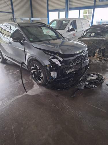

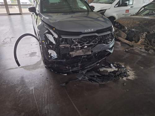

Schadensbeschreibung
Anstoß gegen die Fahrzeugfront
Schädigungen am Karosserieaufbau
Fahrzeugfront umfassend stark eingedrückt, Stoßfänger, Kotflügel, Motorhaube, Scheinwerfer, Querträger, Schloßträger, Kühler-Lüfteranlage, Radhaus, Längsträger eingedrückt / verformt.
Das Beschädigungsmaß wird als "stark" eingeschätzt.
Das Fahrzeug muss unter Verwendung einer Richtbank instandgesetzt werden.
Der Motor wurde aufgrund des Beschädigungsumfanges nichtmehr gestartet.
Reparaturkosten (brutto) 33.028€
Wiederbeschaffungswert 38.000€
Restwert 21.687€
Ein Kaufangebot wurde wohl von irgendeinem Aufkäufer eingeholt
Wenn ich es schaffe hier Bilder hochzuladen, würde ich gerne ein paar Meinungen hier einholen, ob man so einen Schaden guten Gewissens reparieren lassen kann, um danach weiter zu fahren oder ob man sich von dem Fahrzeug trennen sollte bzw. ob die Reparaturhöhe realtisch ist

Anbei mal ein paar Fotos
Ich selber kenn mich halt garnicht aus
Die Front natürlich total hinüber, teilweise aber auch die Türen verzogen usw?
Was würdet ihr an dieser Stelle tun? Reparieren lassen und damit weiterfahren oder trennen und nach was gebrauchtem gleichwertigen schauen? Ist so ein Auto denn noch genauso sicher wie ein unbeschädigtes Auto oder sind da irgendwelche Träger etc dauerhaft geschwächt?

@Brennholzverleih schrieb am 21. April 2024 um 11:55:08 Uhr:
Mir gehts ja auch eher um die Frage was ihr in so einem Fall tun würdet? Also Auto reparieren lassen oder lieber trennen? Was sind da so die Erfahrungswerte bei einem Schaden wie auf den Fotos oben?
Wenn der Wagen lange/bis zum Lebensende gefahren werden soll, würde ich den nach Gutachten reparieren lassen und weiter fahren, wenn du den aber in ein/zwei/drei Jahren verkaufen willst, dann lieber gleich abstoßen.
Das Auto ist durchgestaucht. Verkaufe den Unfaller an den im Gutachten benannten Höchstbieter, nimm die Differenz durch die Neupreisentschädigung von der VK mit und kauf davon das gleiche Modell in neu. Dein Tarif gibt es her und das Zubehör kannst du weiternutzen. Bei Meinungsverschiedenheiten mit der VK wende dich am besten an den Versicherungsombudsmann (einfach mal googeln). Dort kostet es dich nichts.
@berlin-paul schrieb am 21. April 2024 um 12:36:20 Uhr:
Diese Aussage ist unzutreffend und eine Neupreisentschädigung greift hier nicht! Anhand der genannten Versicherungsbedingungen liegt kein Totalschaden nach den AKB vor.
Die besagen:
A.2.5.1.5 Was versteht man unter Totalschaden?
Ein Totalschaden liegt vor, wenn die erforderlichen Kosten der Reparatur des Fahrzeugs dessen Wiederbeschaffungswert übersteigen.
Da die Reparaturkosten den Wiederbeschaffungswert nicht übersteigen, liegt auch kein Totalschaden vor, welcher nach A.2.5.1.2 der AKB Voraussetzung für die Inanspruchnahme der Neupreisentschädigung wäre.
Ergo: Der Versicherte hat gemäß den vereinbarten AKB KEINEN Anspruch auf Neupreisentschädigung.
Es gibt hier also nur 2 Möglichkeiten:
1. Abrechnung Wiederbeschaffungswert abzgl. Restwert abzgl. möglicher Selbstbehalt
2. Reparatur des Fahrzeuges mit Vorlage einer Rechnung
Bei diesem Schaden würde ich an eine Instandsetzung gar nicht erst denken...
