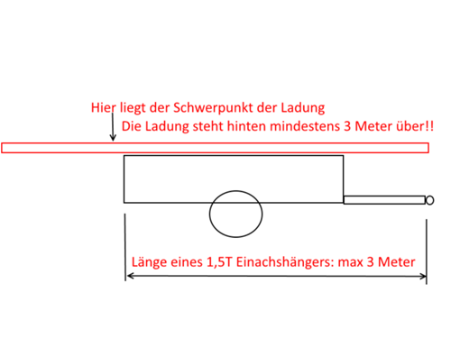

Ich hab mal ne Skizze gemacht und dabei den größten Einachs-Anhänger gewählt,
den ich finden konnte.
Längere Anhänger haben i.d.R. eine Zwillingsachse.
Wer so durch die Gegend eiert,.....
Einachser-mit-ladung
Wundert mich auch gerade wie die Balken "nur" 2m rausschauen sollen.
Selbst bei aller Liebe - gibt es (wie oben schon angesprochen) kaum ein Hänger wo nur im Ansatz die 2m drinnen sind, ohne dein Zugfahrzeug komplett zu zerschrammen.
Unglaublich wie man sowas bewegen kann. Selbst die 40kmh sind doch ein totaler Risikofaktor.

Also nach wenigen sec Gurgeln finde ich schon Einachser mit Innenmass über 3m.
https://www.humbaur.com/.../
Da kommt noch nen Meter Zugrohr dazu.
Einachser gibt es sicher auch noch wesentlich länger.
Das macht die Transportgeschichte des TE natürlich nicht besser. Erfordert aber eine korrektur deiner Skitze. Warum glaubt dem TE keiner wenn er sagt es habe 2m übergestanden?
Moorteufelchen
...es ist schlicht und einfach Blödsinn über irgendwelche Maße des Anhängers zu spekulieren - wenn dann ist man auf Angaben des TE zum verwendeten Anhänger angewiesen.
Mir sind beispielsweise auch Einachs-Anhänger bekannt die eine Ladefläche (ohne Deichsel) von um die 6m haben.
Übrigends der in der Skizze eingezeichnete angebliche Schwerpunkt der Ladung ist falsch, da zu weit hinten angenommen. Bei homogener Ladung, was die Balken sind ist der Schwerpunkt in der Mitte der Ladung.
Trotz allem vermute auch ich als Ursache die Kardinalsünde beim Anhängerfahren... eine negative Stützlast.
