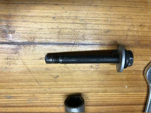

Bin mit demontierter Stoßfänger hinten zum Gutachter gefahren.
Leider musste ich ihn mit der Nase auf die zu tief sitzende AHK auf der rechten Seite hin führen!!??
Und tatsächchlich ist die AHK rechts ca. 3mm weiter rein gedrückt worden.
Die hintere Schraube ist ein Langloch, sprich dort konnte man nur eine versetzung sehen. Die vordere Schraube ist kein Langloch und hat somit den Längsträger beschädigt...
Ergo: Längsträger muss in Stand gesetzt werden...!
Danach hat er versucht die hintere Schraube zu lösen. Die ist bei dem Versuch abgerissen....
Keine Ähnung wie ich die da wieder raus bekommen soll.
Schraube war beschädigt. Er wusste keinen Rat warum.
Habe versucht zu erklären, dass das die AHK beim Aufprall gewesen sein muss.
Er hat es nicht verstanden vermute ich....
Fortsetzung und Foto der Schraube folgt.
Gruß,
Stefan

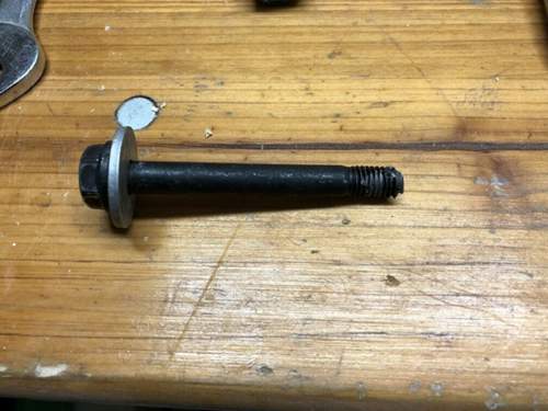

Anbei 2 Fotos von der abgerissenen Schraube.

Die Schraube die er da abgebrochen hat, hat unten schon gar kein Gewinde mehr. Das sieht so aus, als wäre das weil tatsächlich das Gewinde wo sie reingedreht war, komplett krumm ist. Du hast gesagt die sitzt an der AHK? Also wenn die Gewinde von dem Teil so aussehen, stimmt damit auf jeden Fall ganz und gar nicht, m.M.n. Das Teil muss richtig ordentlich verbogen sein.

Auf beiden Fotos kann man erkennen, dass das Gewinde platt gedrückt wurde. Wenn auch nur ein Teil der dazu notwendigen Kraft auf die nicht abgebildete Mutter gelangt sein sollte, ist es für mich nicht überraschend, dass es beim Lösungsversuch zu Ungutem kam.

mein Gutachter-Freund hat sich Zeit genommen, und ist letztlich zu dem gleichen Schluss gekommen wie ich.
Der Schaden an der Schraube stammt vom Aufprall, bzw. von der AHK die weiter rein geschoben wurde.
Leider wurde das im Gutachten nicht erwähnt.
