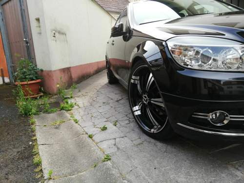

Dann schau mal den Tankdeckel an. Da gibt es beim 204 kaum einen bei dem der gerade eingebaut ist. Gehört beim 204 quasi zum guten Ton. Außerdem erinnere ich mich an kratzer im Stoßfänger, Lackschäden an den Felgen, schief eingebauten Kühlergrill. Etc. etc. Was die Stoßfängerecke angeht gibt es 2 Möglichkeiten.
1. Radhausschale entfernen. Verbindungen Kotflügel - Stoßfänger lösen. Neu befestigen und ausrichten. Sollte das nicht gehen, einen Heißluftfön nehmen, die Spitze erwärmen und reindrücken. Position halten bis alles abgekühlt ist. Wenn du Glück hast verbessert das die Passgenauigkeit. Nicht zu stark erhitzen, sonst ist der Lack ab.
Hier noch ein Bild von meiner Stoßstangenecke. Sehen alle so aus.
Stoßfänger
