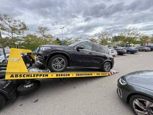

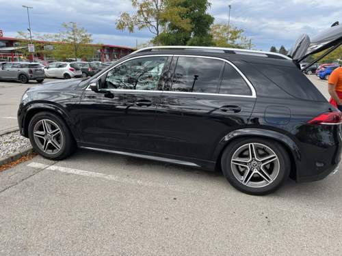

ich weiß noch nicht, was mein Dicker hat - aber nach 33977 Kilometer und 20 Monaten hat sich die Luftfederung hinten auf die faule Haut gelegt und es zischt nur noch…
Ich bitte um Mitleid… ??

Konnte man gar nicht mehr mit fahren? Liegt doch auf den Anschlagpuffern auf. Fährt sich holprig, aber eine kurze Strecke bis zur Werkstatt müsste doch gehen.
Ach so, ja, hast mein Mitleid 😛. Ich hoffe, es wird nicht so teuer oder noch besser, Mercedes repariert auf Garantie/ Kulanz.
Erzähl mal, was kaputt war (Luftschlauch, Luftbalg, Steuergerät)?

MB Service hat darum gebeten, dass er nur noch auf den Abschlepper kommt - nicht mehr.
Zur Werkstatt sans 50 Kilometer - das würde ich nicht mehr fahren wollen wenn man die Luft lautstark ausströmen hört.
Ich gehe davon aus, dass das ein Garantiefall sein wird..
Alles andere müsste man mir erstmal erklären…nachvollziehbar..
Ich melde mich wenn ich weiß was er hat - Montag Morgen erstmal mit der Werkstatt quatschen…

Hab Rückmeldung…
In der Verteilung für die Hinterachse ist was rausgerutscht/defekt - das Bauteil ist zu tauschen - Lieferzeit offiziell nächstes Jahr…
Ich freu mich…

Neuigkeiten vom Dicken:
Er steht wieder in seiner Garage =) 😁
Hab ich schon erwähnt, dass ich die beste Werkstatt der Welt habe..? <3
Man hat’s tatsächlich geschafft das Teil trotz nicht Verfügbarkeit in windeseile zu organisieren und zu verbauen =)
Am Ende war der Luftanschluss des Federbalgs hinten links abgebrochen/weggebrochen (so hab ich’s verstanden) - ich Tipp auf nen Materialfehler..
So oder so - der Dicke ist wieder daheim - ich freu mir!
