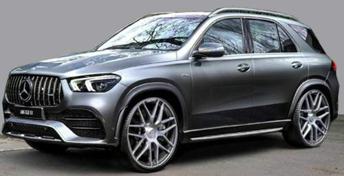

Hallo zusammen
Ich möchte gerne mein GLE 53 AMG ca. 2-3 cm tieferlegen. Eine elektronische Tieferlegung möchte ich wegen Entfall der Garantie auf das Fahrwerk vermeiden. Habe an Koppelstangen gedacht, da diese im schlimmsten Fall wieder zurückgebaut werden können:
https://bbm-tuningshop.de/...nz-GLE-W167-Airmatic-und-ABS-Tieferlegung
Hat jemand damit Erfahrung und kann darüber berichten?

Nein, um in Verbindung mit 24“- Rädern sicherlich nur - noch - schöner aussehen 😉.

Gibt es nur bei www.dreamwheels.fak - sind aber aktuell, glaube ich, nur in Dubai, Monaco und Nordkorea zugelassen 😉.

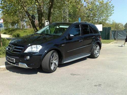

Ich hatte vor ein paar Jahren einen GLE 63 und habe ihn über die Koppelstangen tiefer legen lassen.
War einwandfrei. Wenn Du wolltest, konntest Du ihn dann über die Tast im Auto auch hochfahren. Das ging problemlos, wie vorher auch.
Optisch natürlich richtig gut. Aber man muss aufpassen, da die Räder dann etwas nach innen "wandern". Eigentlich müsste man dann Distanzscheiben draufmachen..
Aber ich bin nicht mehr im Thema drin, ob man die Koppelstangen-Sache dann eintragen lassen müste (TÜV)..
Wieviel tiefer war dein GLE?
Wie war es mit dem Komfort? Viel härter geworden im Comfort Modus?
Er war ca. 4 cm tiefer. Und wurde etwas härter. War aber total im Rahmen..

Mit Koppelstangen kann man einfach die Originalen wieder draufschrauben und niemand merkt etwas in der Werkstatt
Das Modul kannst du auch ausbauen.
Ich hatte meinen S213 auch mit den Koppelstangen Tiefer gelegt. Eigentlich merkt man kein Unterschied in dem Federkomfort, hatte nur ein paar Mal bei schnellen Fahrt auf der Autobahn und keine Bodenwelle, das der Federung "auf Block" stieß. Ein etwas unangenehmes Gefühl, aber das war schon Extremsituation. Richtig ist dass die Räder etwas weiter nach innen kippen, Superverbreiterung wäre da schön, aber auch ohne sah es gut aus.
Ich habe vor Leasingrückgabe wieder auf Original umgebaut (10 Minuten) und alles war wieder Standard.
Also... Eine einfache Art und Weise der Tieferlegung, der gut funktioniert. Achsvermessung aber nicht vergessen...
