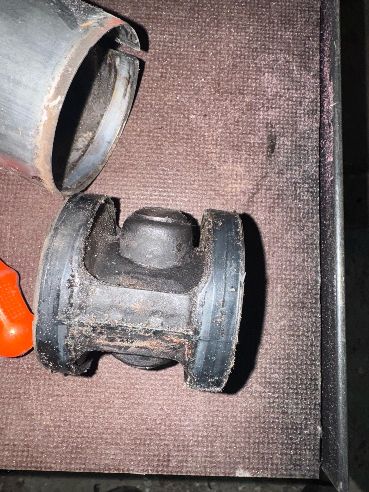

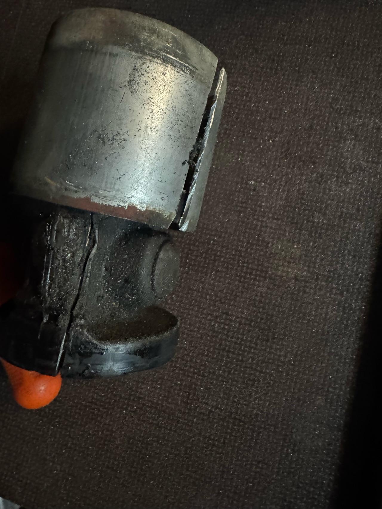

Habe heute die Lagerböcke jetzt zum 2. mal erneuert, das erste mal glaube ich von 6 Jahren oder so.
Hatte immer mal Schlaggeräusche beim einschlagen und Bremsen, je nachdem vorwärts oder rückwärts.
Die oberen Querlenker vor dem Sommerurlaub waren nicht die Ursache, hatte damals den TÜV prüfen lassen oder irgendwas beanstandet, war alles noch im Rahmen.
Sein Rat war die oberen Querlenker zu tauschen, die waren aber soweit eigentlich auch noch intakt, die geräusche waren aber noch da.

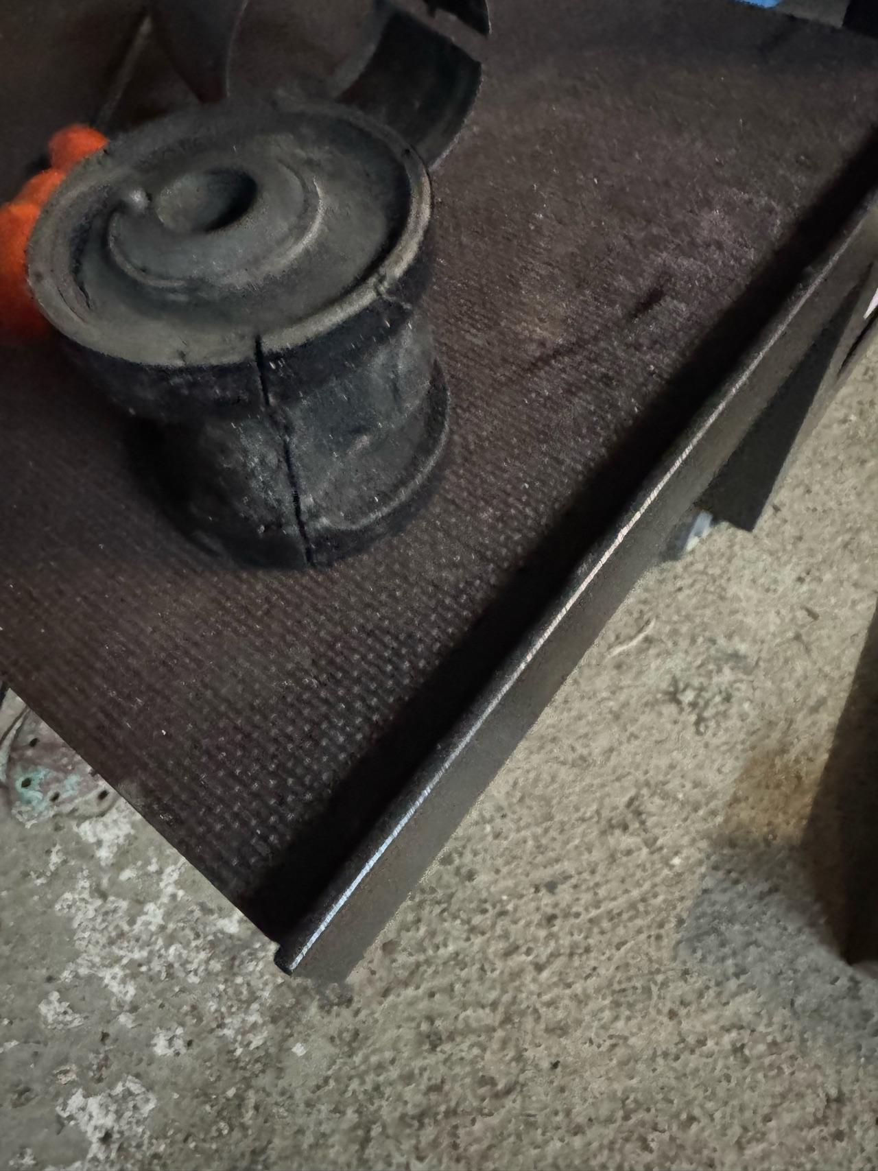

Letzte woche dem ganzen dann noch mal auf die Spur gegangen und mit Montierhebel und Geisfuss am Querlenker rumgehebelt, und dann sah ich auch schon das das Lager komplett eingerissen war.
Habe mir nur die Lagerbuchsen besorgt, gleich in die Tiefkühltruhe geschmissen damit se etwas schrumpfen und es mir beim einpressen leichter macht.
Die alten ausgebaut, die buchsen ausgepresst und neue eingepresst, wieder eingebaut.
Kurze Testfahrt gemacht, Rhino rennt wieder wie er soll, leise und sicher.
Ich häng mal die Anleitung hier mir rein, einbau ist nicht schwer, Grube mit einer Hebeanlage vorne oder Hebebühne machen die Arbeit leichter.
Ich habs in der Grube gemacht, vorne Achsrahmen/Motorrahmen angehoben, dann sind die Langerböcke nicht so verspannt.
Das erste mal hatte ich es mit dem Wagenheber, unterm Rhino liegend gewechselt, das nicht schön, und vorallem kann man nicht richtig kraft ausüben.
Aber selbst jetzt konnte ich die eine Schraube die 250 nm bekommt nicht anziehen,weil mir die Kraft gefehlt hat.
Habe es mit dem Schlagschrauber pimal daumen festgemacht, ich werd zu alt für diesen sch...
Hier die alten alten Lagerbuchsen

Und hier ein Bild von den Buchsen, zerlegt.
Jetzt könnt ihr euch leichter vorstellen, wer und was da an der VA klopft
