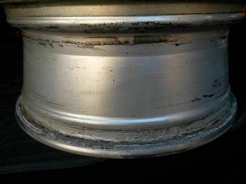

Hatte vor Jahren auch mal so ein Problem mit " schleichendem Plattfuß " bei meinen Alu - Winterrädern .
Diese hatten bis zu diesem Zeitpunkt schon ca. 10x Wintersaison hinter sich .
= letztlich lag es an Lackausblühungen - Unterwanderungen ... " Gammel " .
Habe dann die " Gammel " - Alu Felgen richten lassen = neu Pulvern lassen .
Dann war wieder alles ok 🙂

Am wahrscheinlichsten erscheint mir ...
@Hermy66 schrieb am 22. September 2017 um 15:25:38 Uhr:
... Lackausblühungen - Unterwanderungen ... " Gammel ".

Hallole ...
Als ich das Problem hatte , bin ich in eine Werkstatt .
Als der Meister meine " Gammel - Felgen " sah, meinte dieser gleich = machen wir doch mal einen Reifen runter von der Felge ...
Ich war dann auch überrascht wie's darunter aussah 🙄
= siehe Pic
= " ... das kann ja nicht mehr dicht sein "
So sah es dann bei allen Felgen aus , mal mit etwas +/- an " Gammel " .
Dann stand ich vor der Qual der Wahl ... andere / neue Felgen besorgen oder die " alten " Felgen richten lassen .
Hab mich dann für's richten = neu Pulvern des kompl. Felgensatzes entschieden .
Weil die WR - " Ex Audi A3 " - Alu Felgen auf meinem VW - Touran eingetragen sind .
Und weil die Felgen sonst noch keine Bordsteinschäden hatten .
= Für mich noch erhaltenswert waren , wenn's auch ca. 200 € für's Sandstrahlen & Pulverbeschichten gekostet hat .
Aus Silber wurde dann Anthrazit , weil's mir einfach besser gefällt .
